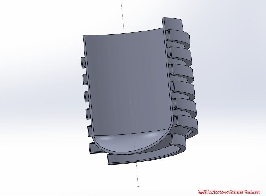

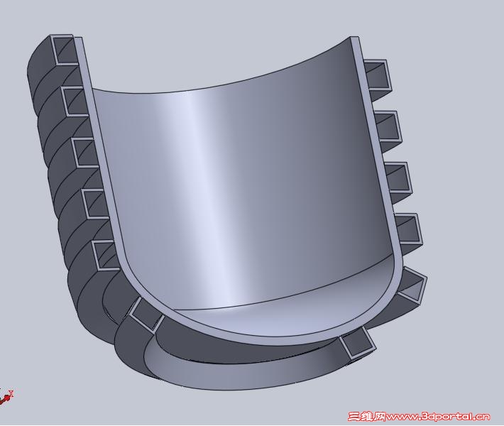

发表于 2012-8-21 08:51:40 | 显示全部楼层 来自: 中国台湾
finedeng@126 发表于 2012-8-20 21:18 static/image/common/back.gif$ R8 ^. z, h/ H6 V: l
请问楼上能不能贴个简单的图?
4 W1 ^/ e) l$ m  b 1.JPG
: _  m, B8 Y1 m1 d8 j$ N" s0 W% V- v% e7 g  Z) A
2.JPG   ^9 x6 S5 I! b& b% z" U" K& M
) y. x. h  U! c/ R
沿外形掃瞄.rar
1.01 MB, 下载次数: 18
