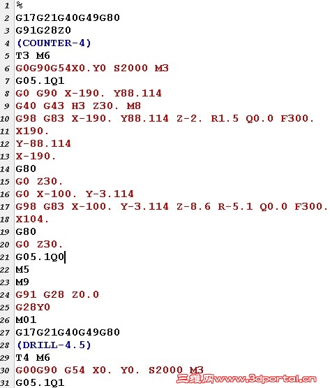

[讨论] 发那科0i系统刀补怎么只能补一个方向?
发表于 2012-8-14 21:13:45 | 显示全部楼层 |阅读模式 来自: 中国广东深圳
       今天快下班的时候突然说我的程序刀补用G41,只能补小,不能补大,补大一走就报警,下去叫他们换G42 可以补大 不能补小?是怎么原因啊?我是用UG7.5出的刀路!是机床太老还是UG后处理原因?

可能是切入切出的直线长度不够,楼主的程序是钻孔的
发表于 2012-9-5 22:21:21 | 显示全部楼层 来自: 中国北京
楼主表达的意思和程序完全是南辕北辙,您的半径刀补属于模态命令,但是遇到钻孔循环的程序它将自动取消其自身的刀补功能的。况且钻孔循环中无法用刀具半径补偿的。

 楼主| 发表于 2012-9-8 08:03:07 | 显示全部楼层 来自: 中国广东深圳
程序格式是这样的!主要是下面操机的瞎鸡巴乱搞!加到圆弧后面!还搞的天塌下来了一样!
