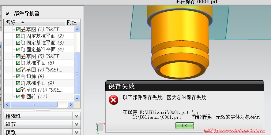

我用8.0画了附件中的图,再想增加一个旋转体后,不能保存了,件截图。

这个问题以前有提到过,但没有找出具体原因。只能说和UG系统设计有关,和操作者的不良操作习惯有关,在低版本时基本没见过,姑且认为是BUG吧。

楼主扫掠时的引导线有一尖角。 如改成R角相切的。就没有问题了。

是不是用360清理电脑垃圾后啊??
