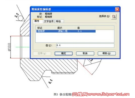

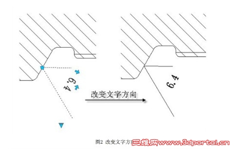

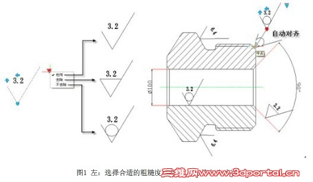

1 x4 j9 v2 U* r6 B( F3 |# ]- y  考虑到粗糙度符号的各种变化,我们在创建粗糙度动态块时不但可以添加可见性功能,用于选取不同的粗糙度符号(如图1左)。还增加了自动对齐功能,使符号能够根据所标注的表面自动调整角度(如图1右)。同时,添加翻转功能,用于改变粗糙度文字的方向(如图2),还可以将粗糙度值设为属性文字,根据需要随时修改(如图3)。

. R( E, ?$ `+ ^* \4 c# K) B; w  将粗糙度符号制成动态块的方法可谓一劳永逸,不但可以使符号自动对齐,省了旋转的麻烦,还可以很方便的进行数值的修改和符号的选择。拥有这样一个动态块,犹如拥有了粗糙度符号标注的快捷方式,让您在设计时省时省事、得心应手。
