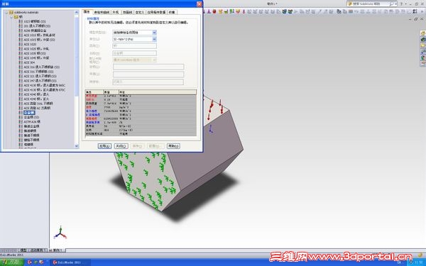

' `" Z1 b* Y+ P# X和这个贴子里的问题一样,我明明定义了材料,可是就是说我没定义材料,以前用过有限元还是好的,是不是又要重新感触还是怎么回事,郁闷啊。

你选好材料后,点“应用”了吗?
 楼主| 发表于 2012-8-15 09:37:40 | 显示全部楼层 来自: 中国浙江杭州
点了,应用了但是好像没反应。

" W$ i* }: @9 }! S! J* R- k7 [" D0 ]2 I点了,不过好像没反应,而且我在零件模型里已经定义了的,但是转不过来。

有时会有这个问题,需要在有限元分析时重新定义下
发表于 2012-8-15 10:13:16 | 显示全部楼层 来自: 中国广东云浮
可能你定义的材料里面没有参数,试下别的材料看看。如果是simulation这个插件没有破解好就不知道了,重装或者重新下载吧。

4 P& f/ H8 w. e! j' S试了,不行,应用的时候,里面的属性什么的都是灰色的。

2 M( U% J+ F1 q/ b& {/ n可能要重新下吧,以前用过的是好的。

4 d' ^; G% v  _1 [" w6 N- e在零件模型里的不算,要在算例里添加的。点了应用没反应,可以等一会点取消。再回头看已经是加上了
发表于 2014-4-25 22:32:49 | 显示全部楼层 来自: 中国北京
