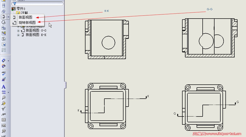

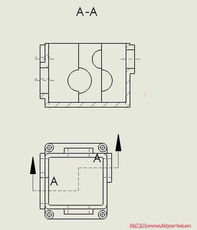

: x6 o; M! K6 {7 u 什么剖视图啊.jpg & C# z/ N+ y3 {. V5 v  h
旋转剖出来是这样的视图!!!我郁闷啊!难道是哪里设置错误了?% j0 {& n1 T7 I9 P5 [2 z
附上源文件 三维图.rar (219.16 KB, 下载次数: 13)
发表于 2012-8-15 13:20:11 | 显示全部楼层 来自: 中国辽宁盘锦
中间那道线,是吧,软件的问题。
发表于 2012-8-15 13:31:00 | 显示全部楼层 来自: 中国江苏常州
命令选择有区别。
唐昕晨 + 5 应助
 楼主| 发表于 2012-8-15 14:16:33 | 显示全部楼层 来自: 中国江苏南京
huang 发表于 2012-8-15 13:31 static/image/common/back.gif
9 N) D% a" X; r- r命令选择有区别。
1 ^& h3 u$ K3 z" s晕,原来这么回事,我了个去,被SW搞死!  谢谢了!大神!
