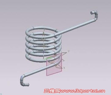

发表于 2012-8-15 15:09:38 | 显示全部楼层 |阅读模式 来自: 中国广东深圳
我是SW新手,像这种弹簧不会画,求高手

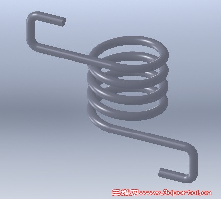

发表于 2012-8-15 15:32:04 | 显示全部楼层 来自: 中国广东云浮
未命名.jpg 7 C& [" z, A  ~% h
零件1.rar (412.88 KB, 下载次数: 74)
发表于 2012-8-16 08:40:34 | 显示全部楼层 来自: 中国安徽黄山
这个很简单插入螺纹线 然后扫描!
发表于 2012-8-16 10:23:38 | 显示全部楼层 来自: 中国江苏无锡
是用扫描画的啊
发表于 2012-8-16 11:01:11 | 显示全部楼层 来自: 中国天津
以组合曲线为路径,扫描.
 楼主| 发表于 2012-8-16 14:59:41 | 显示全部楼层 来自: 中国广东深圳
oypopen 发表于 2012-8-15 15:32 static/image/common/back.gif
2 y& D* |' B+ K/ l% @  y& r5 J' g这样??
! I% x% T  L* y- o* T' q受教,谢谢源文件,
