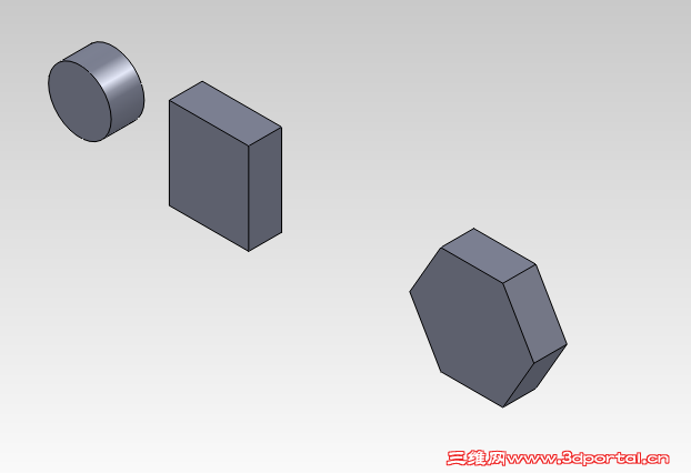

你好,请教一下,/ e% ?! v0 ?4 {8 t( L9 M6 ^- w  C9 v
零件里有三个实体,是否能配置出三个配置分别能显示独立的一个实体(3个配置显示的实体要不一样).

发表于 2012-8-15 23:49:40 | 显示全部楼层 来自: 中国江苏苏州
尝试了下  貌似不可以  但是假如你做3个拉申之后再在配置里弄就可以达到你的要求了,3个全部拉伸过后单选配置压缩其余两个拉伸就只保留一个拉伸。
发表于 2012-8-16 09:06:21 | 显示全部楼层 来自: 中国四川成都
可以实现
/ x) a0 v0 r( Z; F" k+ \4 z分割实体就可以了~方法:菜单-插入-特征-分割
