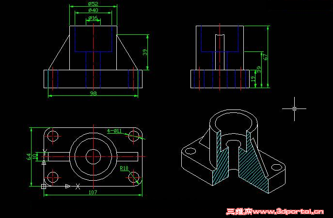

发表于 2012-8-16 18:45:40 | 显示全部楼层 来自: 中国江苏无锡
俺的图纸一都是这样画:三视加轴测
! w% |$ W. S! Y! B: }* f* H+ w* g" V/ ^7 s" U" L* D" r
轴测图.png 1 o# x' z6 z) f- V9 h7 g
 楼主| 发表于 2012-8-17 15:29:57 | 显示全部楼层 来自: 中国山西阳泉
学习了 看来要学习三维画图 三维 还处于入门级阶段
