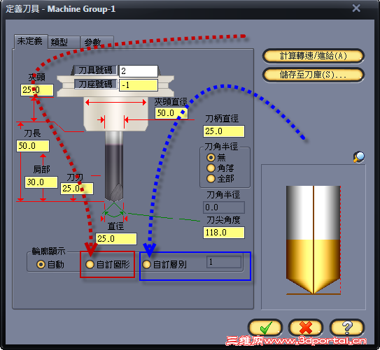

发表于 2012-8-15 21:57:45 | 显示全部楼层 |阅读模式 来自: 中国广东东莞
我用异形刀加工,怎么自定义刀具的图形及大小角度等,保存好调用

把你用的刀具形状画图放到一层里面,用的时候直接从层里面调用就好了

我也有此烦恼,刀具图画好放图层里了,调用时实体验证的刀具和图层的不同

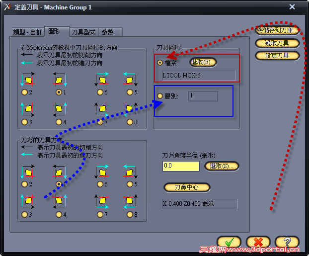

发表于 2012-8-16 16:07:37 | 显示全部楼层 来自: 中国台湾
本帖最后由 chicago999 于 2012-8-16 17:01 编辑 ) x+ h8 i+ [$ d1 A$ E4 s6 J6 W
; a: o/ p$ W( Q: H参种方法:3 p5 F% ?( b, g
1.从文件(线条绘制刀具形状)  D/ h; d6 u0 ]( x5 C0 u7 r7 Z
6 u2 M# j) \, G9 ]) s2.从这文件中的图层(线条绘制刀具形状)
/ T* T: [5 E0 G+ H! {$ O- n* f+ ^3 s2 h( G+ @
3.从刀具库中(自定义刀具库中…)2 Q5 r+ f* p* t! N2 i' f
; ?/ s5 P9 C* S8 E% R/ ^$ j2 j建立新刀具 => 自定义% C2 \5 P2 p  ~! y/ S
铣床
铣床
车床
车床

9楼做的图片很不错,方法也说的很清楚

但是我画好图单独放一个层,怎么就调用不了
 楼主| 发表于 2012-8-29 23:12:06 | 显示全部楼层 来自: 中国广东东莞
仿真没那种真实的效果
