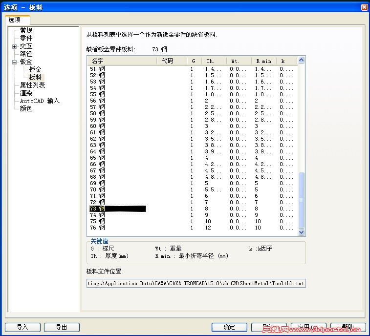

caxa实体2011钣金里面怎么没有8mm厚的钢板?如果用图素里面的厚板做,钣金折弯不支持。到底怎么才能做8mm的折弯板啊?求助各位大侠们

自己去添加啦,你要多少厚的都可以啦,呵呵。但是你首先要找到添加的地方,呵呵。

到C:\Documents and Settings\l\Application Data\CAXA\CAXA IRONCAD\13.0\zh-CN\SheetMetal中,把Tooltbl的属性中的只读去掉后打开,修改即可。
' G% P% F$ I/ h( D7 @6 g% o. W1 c2 x" ]5 _# H* J+ w3 B
这里的l是用户名,可改成你自己所在的用户。

修改后的图库
