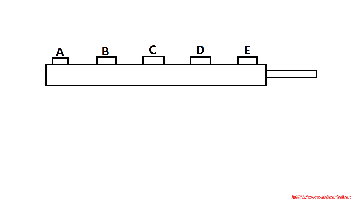

  g3 v4 ]0 I: o! ?. g' p 无标题.png 今天看到个气缸,全身是黑色的,上面有5个口,A和E放的是塑料的消声器,BCD是弯头,这种是什么气缸,什么设备上用的啊,知道的人告诉下啊!!!!!!!!!

照张实物相片贴上来。画的原理图不能说明问题。

看起來是串聯氣缸,也就是由數個子氣缸組成的氣缸。如果所有子氣缸的行程一致,那麼,通常就稱為倍力氣缸(原理腦補)。如果行程不一致,那麼就是多位置氣缸(也就是氣缸可以停留在幾個不同的行程點。9 n& f: U% f; t% A: W2 n) Y# q! Q
最好有圖片,品牌和型號。- r! E5 g- |1 \, P- i! X* v
暴力一點,拆開看看就明瞭了。

我估计是多位置气缸

发一个实物照片,这样才能判断,否则示意图很难猜测的,另外应用的场合请详细叙述,这样别人才能帮你分析

以前我做过一个三个进气口的气缸,当时是为了实现两个行程。通气情况不一样,行程不一样,所以要看具体内部结构。

应该是多位气缸,它有四个行程,五个位置。
