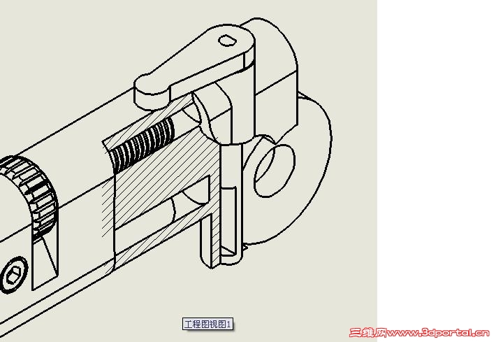

发表于 2012-8-16 13:19:58 | 显示全部楼层 |阅读模式 来自: 中国浙江杭州

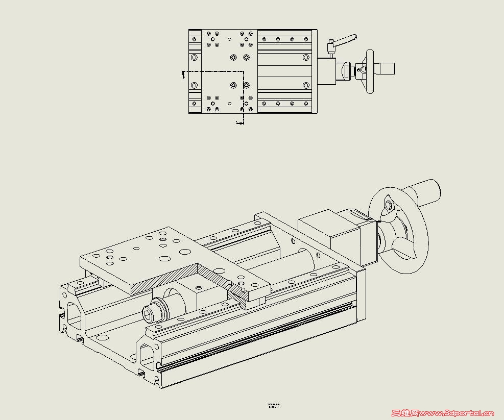

如图,剖面是用切除特征做的,当用填充命令加剖面线时,由于视图不是正视于切除面或者装配体其他零件挡住该面,加上去的剖面线从其他角度看溢出边界线,这种情况怎么处理,面小倒还可以手动画算了,填充命令只有边界和区域选项,问题是边界选项又选择不了边,难道要转成CAD格式去填充吗?

 楼主| 发表于 2012-8-17 13:45:40 | 显示全部楼层 来自: 中国浙江杭州
看来这个问题比较棘手啊,居然没有回复,求神出没!

& @/ F! W/ }3 e) W. j你没明白我的意思,你的图没问题是因为剖切面完全可以看到,你把自己的图不要全切只切一部分,或者你在装配体里试试切除某个选定的零件,加上剖面线旋转角度观察就知道怎么回事了

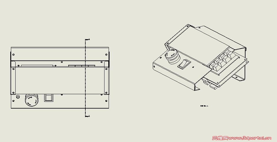

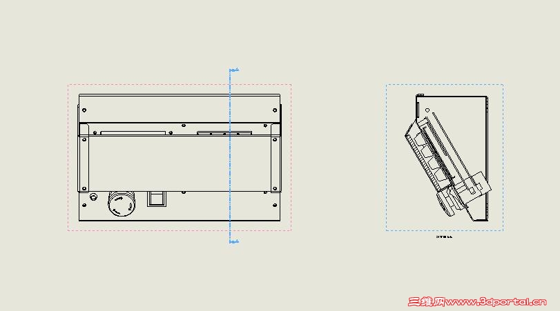

发表于 2012-8-22 16:46:23 | 显示全部楼层 来自: 中国台湾
本帖最后由 b096812_Ceg 于 2012-8-22 17:15 编辑 4 g/ Z, d3 T" H# x" O. v0 A+ s
% M7 H" _1 U7 v7 m! q) _! P

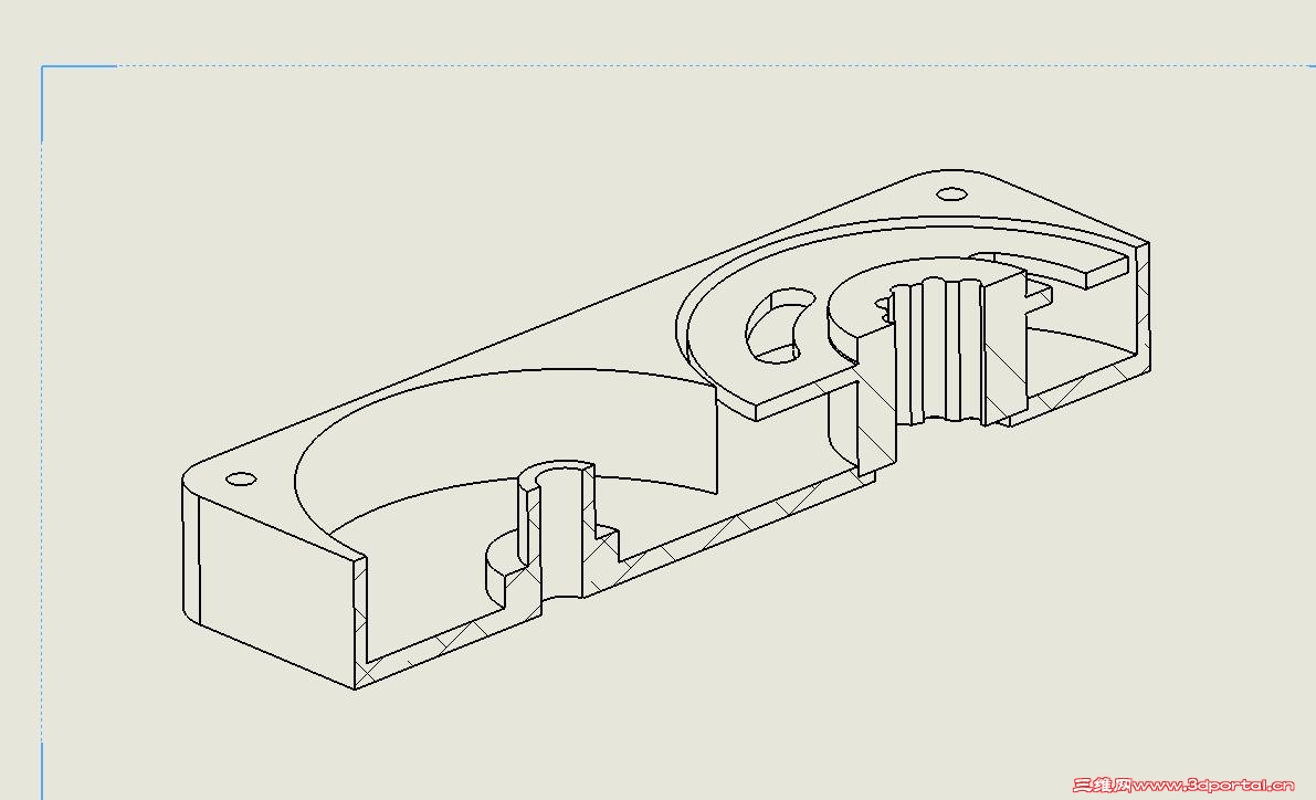

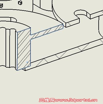

那是因為您的3d部分剖視檢視方向問題....& }5 g" |/ g" N) ?
3D剖切面處要面向視圖者~這樣才知道剖切內部長啥樣子!
, O, I5 v  D( z0 W3 ]) D& U所以sw 會顯示上會呈現,剖切線在反面....就類似透視過去! Q  y4 ]8 m% b  o. t
同一張剖切方向有誤就會呈現出您反映的問題
, H, \3 h" f! L個人認為SW 剖視功能沒問題
& _: n8 ]1 y! X$ v, |$ Y因為剖視是要讓視圖者更便利了解內部構造,+ j! b) P- l1 a
依您的圖反過來,看圖的人看不到全部頗切面,這樣剖視就失去意義了!+ H4 {: m; r* o- ]
3D剖切朝視圖者

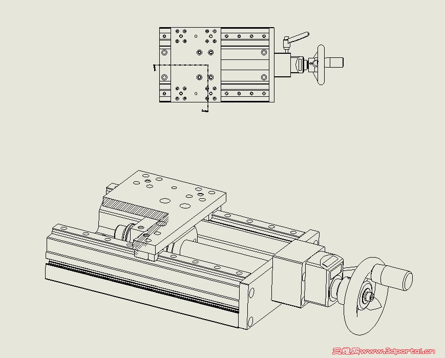

发表于 2012-9-5 17:32:13 | 显示全部楼层 来自: 中国台湾
給 声仔走天涯 的回覆! J* q  p1 V( m' p* q+ x" j$ K

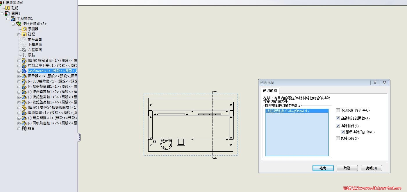

此種部分剖視圖製作方式如下2 ]5 }( A4 D" Z
1-建立剖切線/ C4 c+ q5 n9 f% ?/ d
2-旁邊的框框內有可以排除的零件 # I3 n/ m  \3 u
   在這邊範例為 我只剖板金內部鍵盤不剖,所以我在旁邊樹狀區點選了KEYBORD 零件# Q. K( C$ a9 x' u' H* n

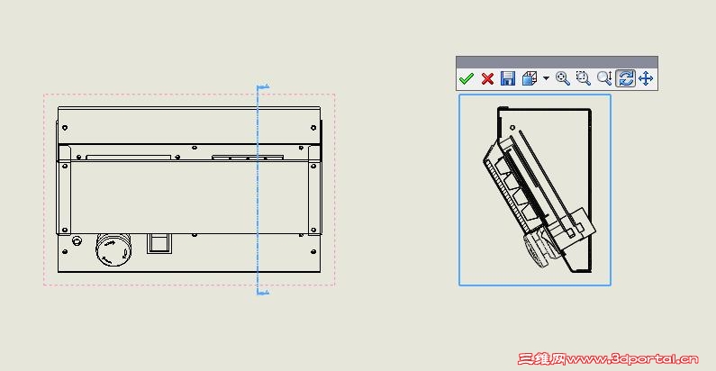

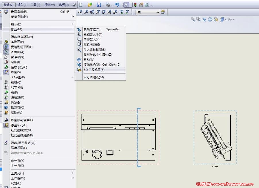

3-跳出剖視圖後.選檢視 修正 3D 工程視圖! x  X6 J! I7 `+ {/ R
4-出現框選 可任意旋轉調整適當角度後 打勾
$ w1 P! Y% m$ e8 F4 V5-得到所要的,剖了板金,內部電子元件沒剖切3 v" I) H7 ?0 Q0 ]; x
以上# T  x1 p2 A7 Y  B3 O
