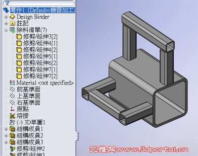

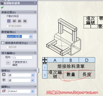

[求助] 焊接構件工程圖無法出清單?
发表于 2012-8-16 15:08:04 | 显示全部楼层 |阅读模式 来自: 中国台湾
請問我是漏掉什麼步驟了嗎.. 為啥麼表格都沒東西阿...7 B3 w3 D. B/ D) d3 K0 F( O) \
SW2008版的
/ H1 F$ r, I( x" ~2 f( ]/ k+ s/ O: {+ w) C
( z: B5 U! s. A
发表于 2012-8-16 17:49:38 | 显示全部楼层 来自: 中国山东济南
要在除料清单上面右击更新才可以
 楼主| 发表于 2012-8-17 16:47:30 | 显示全部楼层 来自: 中国台湾
SWJINGLING 发表于 2012-8-16 17:49 static/image/common/back.gif
) _8 C; h( W$ x/ _6 X要在除料清单上面右击更新才可以
( Z* v" _# _- T4 R
收到..果然是漏了步驟..
6 z, W4 K0 G* g' p' c& ^2 [7 T感謝您的回覆..謝謝您.
