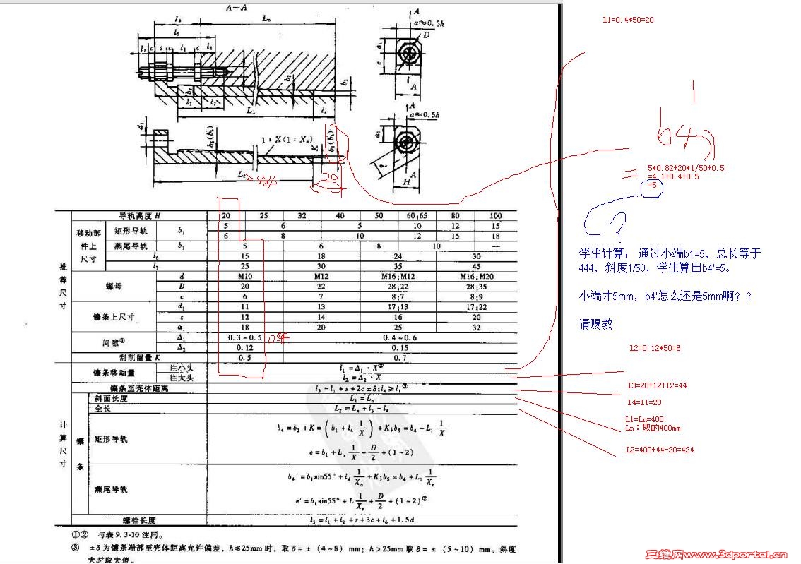

学生根据前贴 老师的指点,通过细算,有详细计算过程,请老师帮学生看看哪里算错了啊??

你的计算过程式子呢?400长度的1:50镶条厚度变化量为400/50=8mm(即50mm增加1mm,100增加2mm, ..... 400mm 增加8mm )。加上小端的厚度即可得到大端厚度。你是怎么计算的?

谢谢! 学生这就阐述计算过程...(请老师赐教)% L1 a7 o; `3 r
7 X+ O) `* w  N8 H8 Z
导轨高度H=201 L7 I* h+ p$ q% ]) j8 }: S/ g9 D
b1=5
4 L( t$ v; L! _l6=15
# r! R. j* M$ @) fl7=25
/ n# D' a: W" X' cm10=d
2 ?# s' Y% K+ u7 h2 Z, ^D=20# Q& h  ^6 l6 d+ [+ M  n
c=6
6 H& T. n) y4 h# |2 Q( B  Kd1=11* M6 c! o4 }0 V8 p% y5 H0 y
s=12
5 \6 ~* V# }; @4 {0 Y# K1 Xa1=18# H. O6 S8 @& `& v* Z1 h
间隙^1=0.4  k5 D# C4 f; \( U7 W0 }2 k4 v
^2=0.12
# i4 f0 W% t. }$ u4 X- i8 w& C刮削余量K=0.5
% S$ d7 ?% R; ?镶条移动量:
1 {* o6 Z9 P5 t/ u5 g; ]( Y往小头l1=^1*X=0.4*50=20(1:50斜度)
/ W3 F: D# g# a* [6 Y% P往大头l2=^2*X=0.12*50=62 b' ~, a9 {. s7 |
l3=20+12+12=44
/ A4 Y: h# C5 Z  @& w% p0 u9 T8 R$ T取l4=l1=20
+ n( j% f; f# U" y1 }2 e0 BL1=Ln=400(壳体长度取为400). |  _3 `+ I; ]! m& L* V6 e' l
L2=Ln+l3-l4=400+44-20=424(这个是镶条的长度)
2 w! Z9 E6 v+ w+ i* J& R# h7 C7 [# F/ m
b4'=5*0.82+20*1/50+0.5=5(疑惑:小端b1才等于5,而b4'又等于5,至少应该比5大吧)2 U& u; ?! N5 b

% ?3 J0 b5 u% h( c  f0 N没看你的计算。 哪那个尺寸是你的b4'? 镶条的小端没磨损掉0.5时的厚度吗?也就是新镶条小端尺寸是不是?是的话镶条报废时小端的厚度就应该等于b1。新镶条时掉时b4' 应该为b1+l4/50。

b4' 是 没有铲刮掉的厚度。。。。
; C% g' f) o! S# ^b4'应该是铲刮掉0.5(K)以后的尺寸是不是? 学生理解不是...
% e& V- L6 }3 y
' u8 y! R' t# C/ V! v. I5 P因为 若是的话,前端没有空隙调节(l4=l3,此时前端螺母已经完全抵住了,即没有调节余量).

( Y$ M) ~# L  H& Z+ [( e0 I# N有一个问题没讲清楚K(0.5)是铲刮留量(你要把图片放大才能看清楚),不是铲刮掉。是导轨在使用过程中为了减少间隙镶条总的磨损量。磨掉0.5以后b4'就等于b1了。此时镶条也就报废了,不能再修磨使用。

谢谢 ,学生学习了,先前学生认为是 这个量是 相配的时候的调整量了.
