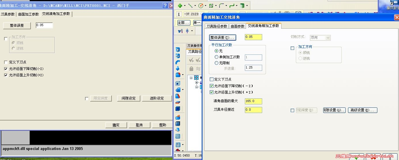

mastercamx6交线清角和9版一样设置,不一样的结果,请高手指教

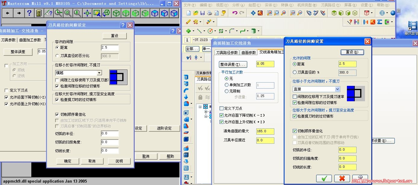

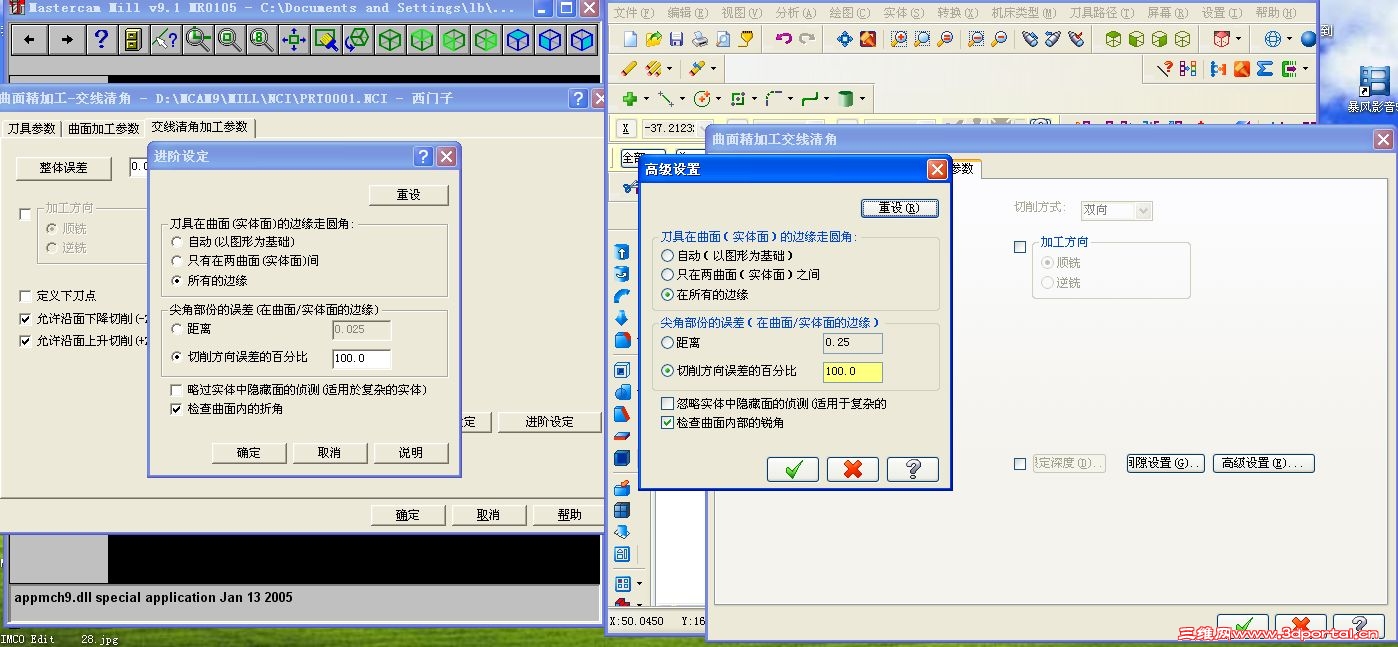

效果肯定不一样的,X6版是新更新出来的,相比老版本已有些改进,刀路的话,其实内容也有所不一样的,楼主更的图片当中没有看清楚吗?
发表于 2012-8-17 09:08:22 | 显示全部楼层 来自: 中国上海
同意,mc9的交线清角功能就是比x6的好n倍,不知是自己没研究懂,还是真的如此,希望有高人赐教。

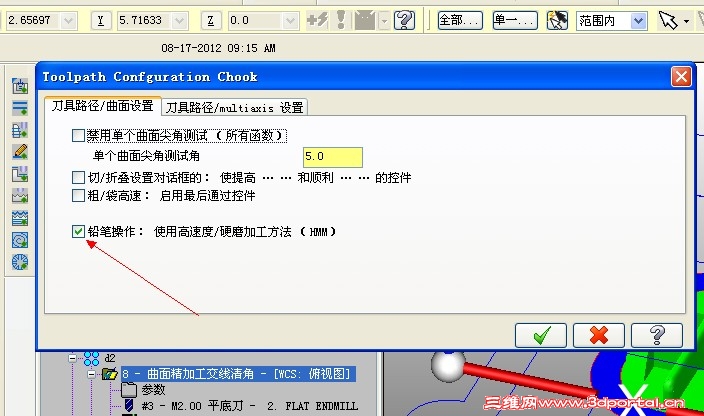

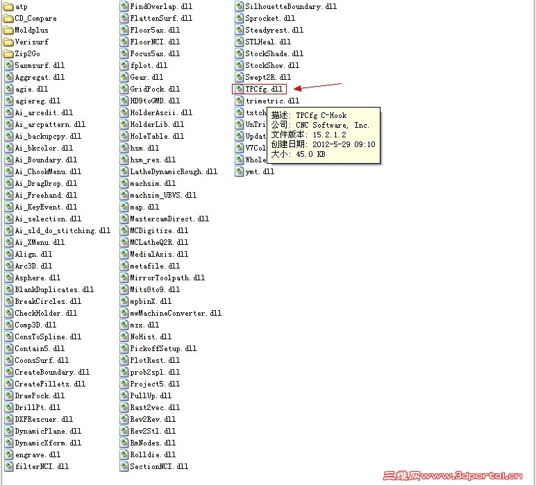

ALT+C,打开TPCFG.DLL,如图 未命名.jpg ,吧这项打勾取消 1.jpg ,就和9版本的计算方法差不多了。不过有时候打取消掉,点确定出去,还是没有取消掉,都试几次就可以了
路过不买 + 2 应助
发表于 2012-8-17 09:29:02 | 显示全部楼层 来自: 中国上海
是要取消掉,还是要勾选,请明示
发表于 2012-8-17 09:32:46 | 显示全部楼层 来自: 中国广东深圳
lvqi 发表于 2012-8-17 09:29 static/image/common/back.gif) \$ J/ w1 a2 M1 E  [
是要取消掉,还是要勾选,请明示
  X* V4 D+ O1 `3 E7 `
是要取消掉

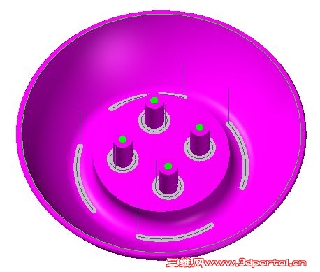

给楼主个建议吧,走这个清角的刀路时在“加工面预留量”加上少量的余量即可,比如0.03,这样走出来就完美了,

真如4楼所说,取消勾后效果真的不一样# S7 p7 V5 C* C) S" k) H
谢谢!!!

quanzhou25 发表于 2012-8-17 09:18
' _- q$ D. U9 P- H1 LALT+C,打开TPCFG.DLL,如图,吧这项打勾取消,就和9版本的计算方法差不多了。不过有时候打取消掉,点确定 ...
% l. X) B/ N; Q8 c  e0 n2 J# b3 ?吓死人了,这个打勾取消经常乱撞刀
