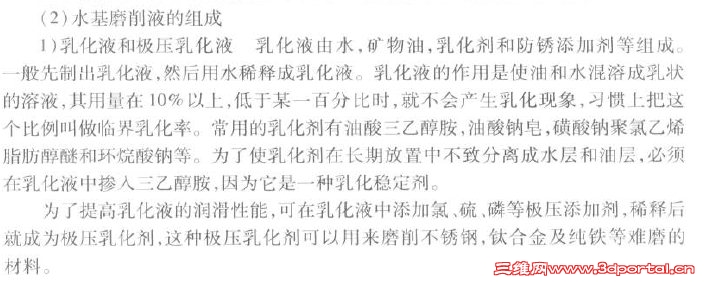

发表于 2012-8-16 22:57:43 | 显示全部楼层 来自: 中国广东东莞
参见附图。

发表于 2012-8-17 08:49:37 | 显示全部楼层 来自: 中国山西太原
不锈钢韧性大,导热系数小,发出热量大,用极压乳化油较好。
- v) ?$ t' g6 U' U也可自配冷却液,效果更好。用10%的油酸、30%的切削油、60%的酱油混合配成。
