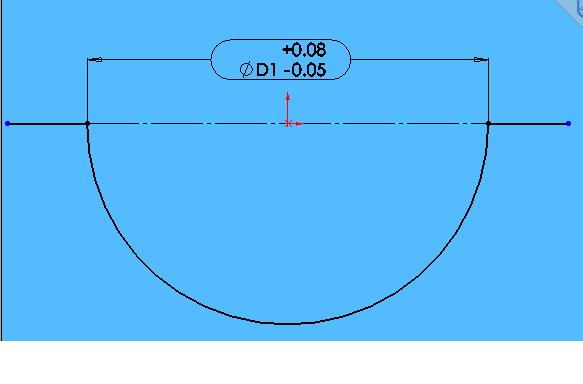

sw能作出图示尺寸标注样式吗?高手们?

发表于 2006-6-13 16:29:20 | 显示全部楼层 来自: 中国广东深圳
sw不能直接做到,如图,如果你把60修改为D1,sw会把公差隐藏掉

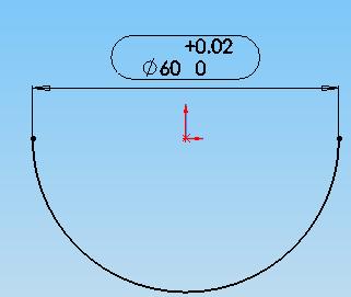

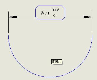

发表于 2006-6-13 16:29:46 | 显示全部楼层 来自: 中国广东深圳
但是,你可以使用变通的方式制作,如下图# ?4 E' Y) Q. }

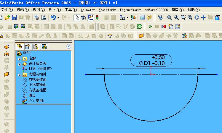

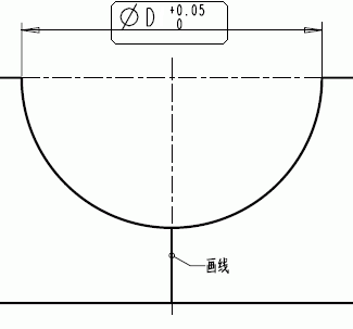

发表于 2006-6-14 09:40:59 | 显示全部楼层 来自: 中国四川成都
再来一种样式
. @* }, f4 I* ^" p都是在零件图里完成
