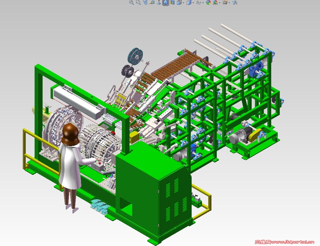

刚完成的设备!!!欢迎大家指正!!!

楼主可否解释下这设备做什么用的。。在右上角轴上是否要放什么东西。。支撑是否太弱了

有点乱。: t2 c: ^# {) |( Y' j. d' r
钢结构有点太复杂了吧。

看这结束定位要求不是很高呀,这么多的带座轴承

3 H% W$ G2 y$ }! \9 _; |这个设备部件太多了,在运动时老时出错,对于这个稍大的设备SW在装配时要如何处理!!!

这个是做轮胎的设备,右上角托辊是用于剥离用的。强度足矣

2 S" w) m. l% A重点不是后面轴承座装配,重点是前面主机上的部装件

後段方通焊接機架很複雜啊,做起來不大好做,維修的時候可能會有些麻煩。
' ~, U7 Z3 _; i  c% _沒怎麼看懂,難免失言,樓主見諒。

结构框架上感觉很繁琐,有东西没用啊    仅观图片
9 X/ ^$ k8 Q2 P/ V4 X" B1 d
做大型装配体,硬件要足够强,否则容易出现一些莫名其妙的错误。
$ u, p( N) x3 E9 E, K, l) X( N
你说的运动是不是要做动画?这个时候可以把不运动的部件固定下来,尽量较少配合数量。尽量使用简单配合,比如能用距离就不要用角度。
