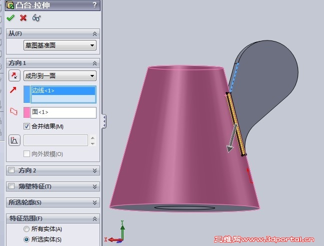

楼主的意思师部是将此面拉伸到锥体?
5 Z6 M( r% J: t8 I9 [% q# |1 u% g6 ^' `. g5 g
有2个办法:
5 h( @$ {) m* U5 I. E: s3 k
5 e" s9 v. E/ B1 J# Q1.拉伸到面,如图:
- y- I5 Z. Y0 U4 ~+ j# J0 L
8 O. M1 H, m, |; I& |( c6 j: { 未命名2.jpg ' ^+ S$ m8 C0 [% H$ w! `+ g1 L$ ?
! u" }9 S2 x3 k" J
2.修改拉伸草图,使草图插入锥体一定距离.

发表于 2012-8-17 16:24:04 | 显示全部楼层 来自: 中国广东深圳
妳系偶滴溫媃 发表于 2012-8-17 11:56 static/image/common/back.gif. R/ N6 M( G1 t9 |- @% ?
多谢指教,学到了第一种方法,第二种也想过,总觉的别扭,其实我真正的意思是,特征能不能想草图里面的线段 ...
" o0 V$ K" g0 p感觉第二种方法成型到一面就是特质延伸....
