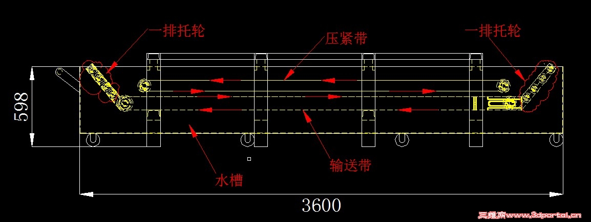

  G6 N7 k; H# {7 U: y
8 A/ a2 M: C( N! \5 f! s这是一个在水中的输送带,长度在3M--4M  输送带的宽度0.6M  两边的托轮是无须传动,两边托轮中间是输送带,上面是压紧带。) n' j& K6 ^- W2 n
请教几个问题:
9 g/ j0 B! g8 q% z& z6 \& m1、输送带,和压紧带用一个电机驱动,压紧带还要上下调距,因为输送带和压紧带方向正好相反,我想用链轮去驱动,靠一个电机如何去完成驱动,怎么去做到?还要考虑压紧带方便调距。9 C  o: N- m) A: F( ^, k" q
2、水槽不用时如何移出比较方便?如图现在这样只能把整个架子吊起后才能移出。$ p& K; W( A( k* M
3、槽钢和轴承座都浸泡在水中,槽钢用什么表面处理防锈好点,我现在想用镀铬,轴承座现在麻烦点,一般的如UCF等都是灰铸铁喷漆处理的 防锈觉得不好,有什么好的防锈轴承座?' Q" i3 q/ H' P) D2 Q
请各位给我的建议,假如有相关机型的图片最好,麻烦大家了

发表于 2012-8-18 22:30:05 | 显示全部楼层 来自: 中国广东东莞
仅供参考:& K6 o# p, v9 F$ M* }+ ~
1. 用一个电机带动的话用一对外齿轮啮合刚好方向相反。并使压代的传动齿轮的安装在绕下面的齿轮成圆弧槽内可以转动从而调整中心(同时前后位置也变了)。, _: n2 ^6 u2 p0 V. P# D' Y5 o" W/ r
2. 不知你的结构大小,暂不回答。
9 ?& y; ]% v, |8 \( U, i3. 载荷多大?小的话轴承座可以用塑料材料做的,如delrin等工程塑料都可以,只要耐水性好就行。轴承端盖上再加O型密封圈密封。

发表于 2012-8-19 09:15:13 | 显示全部楼层 来自: 中国山西太原
1  设计一个减速—变向齿轮箱,电机连输入轴,向两端两个输出轴,旋转方向相反,轴端分别安装链轮与输送机滚筒相连。
' N" Y( O' A) [( S1 \$ n2  水槽用一升降机构升起到运行高度,不用时降下拉出。不用拆上面机构。0 Z4 _" X& c7 H  |
3  支架槽钢用不锈钢或塑料件,轴承座用工程塑料,轴承不锈钢或塑料轴承。第一次投资大点,使用寿命长还是经济的。
