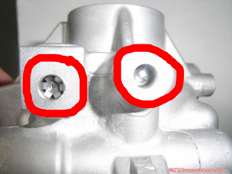

谁知道左边孔里的是什么东西?

一个弹簧钢片,拧在螺纹里,放置类似钢球的零件跑出来。结构简单,紧凑。

樓上正解,可見右側是個鋼球。和這個零件連接的東西,應該也是類似的佈置。鋼球和錐形孔構成了一個單項閥。這個鋼片,用來防止鋼球到處亂跑。

用来压住钢球的弹簧座

LS大虾些都说了
$ w/ c3 O8 z7 ^( O9 n' G$ Q
. `6 D- i) T: w3 a" w- F3 ^* h是固定座

谢谢LS们,大家有知道在什么工厂可以买到这种东西吗?我问过钢球厂了,他们不知道这个东西是什么?
