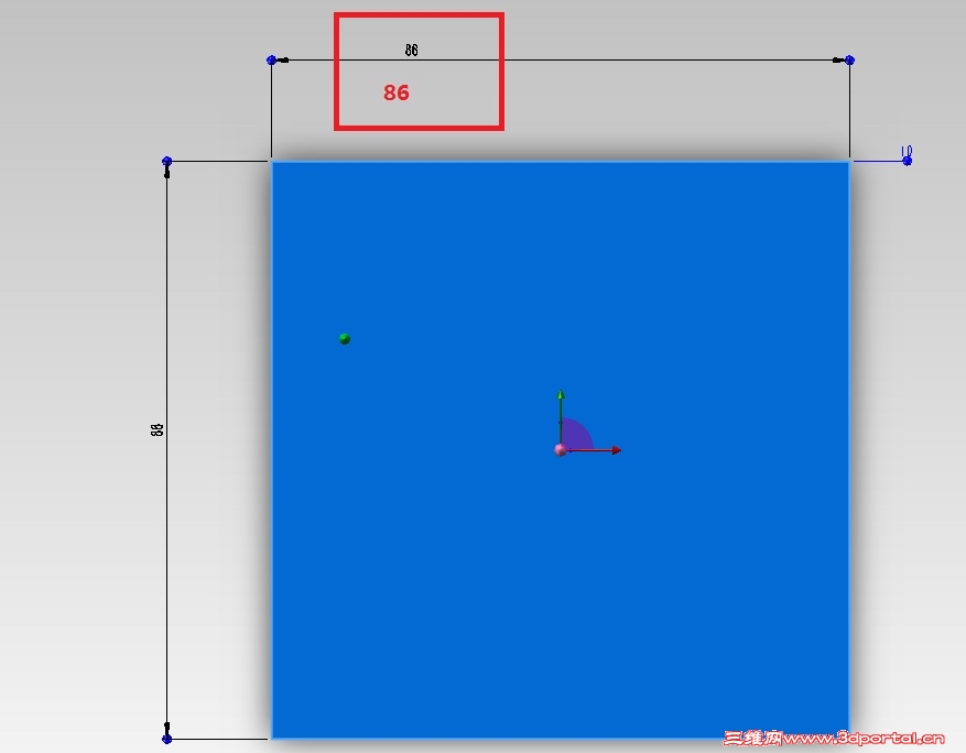

SW中尺寸标注时8与6经常看错(太接近了),有好的办法? / U' e3 y( h: u4 h% O
SW2011 SP4.0  WIN7  64位

这与楼主的SW系统完全设置有关,不知道楼主用提哪种字体!
5 ^- s/ i; u( s& m8 ~6 ]' K! h0 g建议楼主将字体设置成宋体!

方法1-工具-選項-文件屬性-尺寸-文字-自型重新調整既可~/ I; Z# V5 d- C6 R* |5 r
/ {4 R0 N/ ?. g9 j' q1 ^1 |* ?
方法2-檢視-顯示-將工作背景改掉既可

数字设大点,不就可以了

更改一下字体  选项——文档属性——尺寸——字体——自己看着舒服的  字体    我喜欢楷体

这是长仪仿宋体,是我喜欢的字体,做出图来很漂亮。当然了在零件模型里可以把字体选仿宋或是宋体都行,同时字体选大一点就不会出现上面的问题,还在出工程图时不要死搬硬套国标的字体大小,国标要求标注的尺寸字体为3.5,其实不同的图纸幅面字体高度也不要一样,幅面越大,字体高度也就设置大一点。这样出图时看着很舒服。

谢谢,按要求重设了下好了

一,换字体,或者二,把字号调大点;
