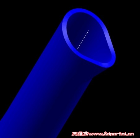

图示管端如何成型,各位请指教。谢谢

塑料的还是钣金的?
/ \% c3 `* e1 R# ?8 k) }4 p塑料可以用加热软化、定型模具或直接用模具注塑;
( x" u' i$ s& g& K% u钣金可以直接用扩口模或用成型模冲制。

扩口模就行了啊!
发表于 2013-10-29 08:42:00 | 显示全部楼层 来自: 中国安徽马鞍山
扩口模就行
发表于 2013-12-8 10:55:18 | 显示全部楼层 来自: 中国广东佛山
你自己想的太难了
