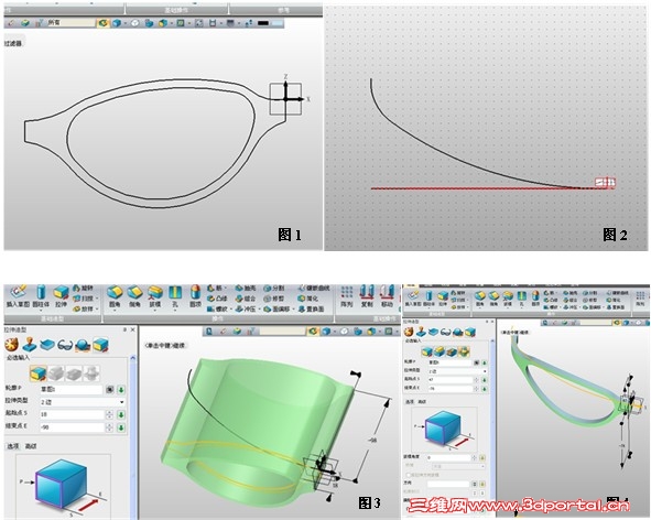

首先,在XZ平面创建草图,可以根据自己的喜好绘制不同的形状(图1),然后在XY平面绘制图2的草图。接下来拉伸图1中的草图轮廓,图3所示,长度足够即可。再拉伸图2的草图轮廓,要保证一定的长度(图4),在偏移选项中设置参数为6(即镜框的厚度),求交集。

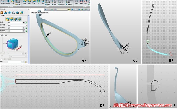

选择镜框的外边缘拉伸(高亮部分),图5中的数据设置表示镜片的厚度为3。拉伸后并没有出现实心体,而是个带状物,隐藏镜框,将它的面翻转后,用N边行进行面的修补,实现图6的效果。然后将镜框显示出来,在XY平面插入草图,绘制图7所示的眼镜腿的俯视图。接下来在YZ平面绘制图8所示的眼镜腿的侧面图,分别对上面的两个草图轮廓拉伸求交集(图9)。随后是绘制镜框和镜腿的链接部分,在XY平面绘制图10所示的草图,并拉伸图10的轮廓,选择拉伸的相加项,如图11。

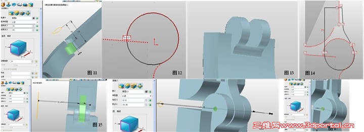

在XY面绘制图12后,按图13的效果进行拉伸的相减运算,同理在镜腿部分也拉伸一个凸台,在XY平面绘制图14的图形,之后进行拉伸的相加运算,注意和镜框部分留有一定的空隙(参考图15)。然后像图16一样在在XY 平面绘制一个小圆圈,再拉伸,形成圆孔,并且以孔的边缘为轮廓,拉伸一个圆柱体作为小螺丝钉,注意偏移一定的距离,留出缝隙(图17)。

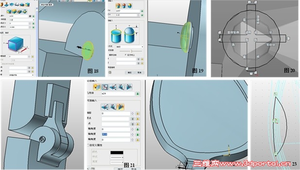

接下来,以圆柱的边缘为轮廓拉伸并偏移出一个圆柱体作为螺丝钉的头,对螺丝钉的头进行圆顶处理,如图18、19,在XY平面绘制图20的十字形,并拉伸减去螺丝钉头的一部分,效果图如图21。现在开始制作鼻支架,这是整个模型的难点,但用中望3d就能轻易的解决。在图22的位置创建基准面,并有25度的倾角,在此平面插入草图,绘制图23的图形,退出并拉伸(图24)。

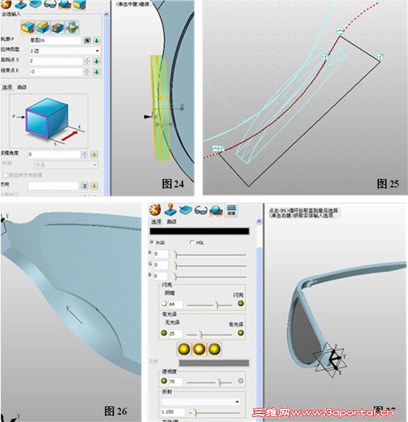

在XY平面插入草图,点击参考几何体---曲面,把镜框的边缘作为参考曲线,绘制图25的图形,注意弧形部分沿着镜框,退出,用拉伸的减运算减去多余的部分。此时,竖直面和倾斜面有交线,将此交线做圆角处理,使弧面平滑(图26)。这里需要说明的是中望3D草图绘制中参考几何体非常实用,设置的选项很全面,包括曲线、平面、点、曲线相交等,对不同的情况进行适当的选择能使草图绘制快速、准确!接下来在视觉样式的面属性中,选镜片,颜色为黑灰色,设置一定的透明度(图27)。

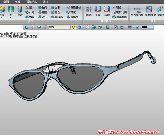

将镜框的边缘做圆角处理,最后将绘制完成的部分以YZ面为对称面镜像。注意,有时可能镜像时会提示错误,强制镜像会造成模型的局部变形,这里我们可以迂回一下,先创建平行于YZ面的基准面并沿着X轴正方向偏移一定的距离,比如300,再以基准面为对称面镜像,再把镜像后的部分沿着X轴负方向移动600,一个时尚的太阳眼镜就诞生了了!
