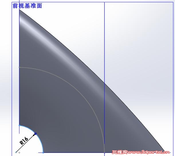

[求助] 请教:(放样)重建模型错误 引导线no.1是无效的它并不与no.1界面相交
发表于 2012-8-17 15:56:18 | 显示全部楼层 |阅读模式 来自: 中国浙江杭州
文件已上传,求教~
4.7进气管.rar
71.73 KB, 下载次数: 43
 楼主| 发表于 2012-8-17 16:23:40 | 显示全部楼层 来自: 中国浙江杭州
不管新人啊
发表于 2012-8-17 16:28:41 | 显示全部楼层 来自: 中国广东云浮
版本高了,打不开。按你的提示,应该就是第一条引导线和第一个截面没有相交,仔细检查下吧。
发表于 2012-8-17 16:46:29 | 显示全部楼层 来自: 中国天津
我画了一个  在你的图上重新增加了一条线(高亮显示的),放样时,引导线选择这条线可以的,其他的不行

建议用扫描更方便!
发表于 2012-8-17 16:48:00 | 显示全部楼层 来自: 中国天津
只有引导线和你要的轮廓线相交才可以
阿帕奇 + 3
 楼主| 发表于 2012-8-17 16:52:41 | 显示全部楼层 来自: 中国浙江杭州
非常感谢各位啊!学习了!

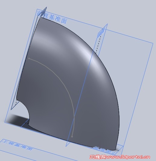

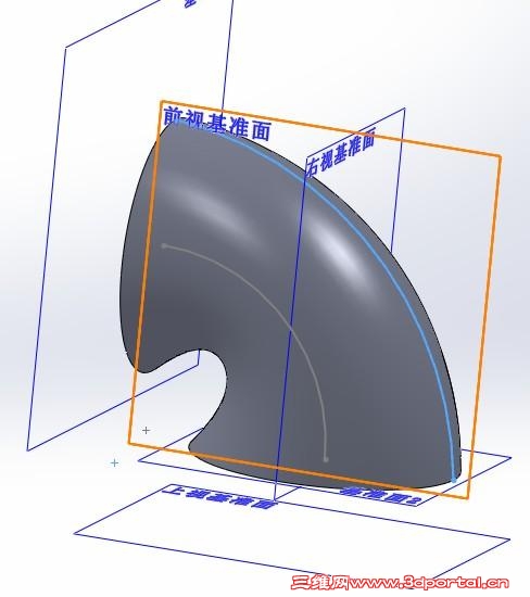

4 o7 B4 O, u6 U* b9 O非常感谢,但是这样不是想要的形状,我发现了,用中心线参考这样结果是很满意的
 楼主| 发表于 2012-8-17 17:11:10 | 显示全部楼层 来自: 中国浙江杭州
发表于 2012-8-17 17:21:02 | 显示全部楼层 来自: 中国天津
这回把引导线放在下面了,可以根据自己的尺寸,去更改R16尺寸了
阿帕奇 + 3
 楼主| 发表于 2012-8-17 19:11:15 | 显示全部楼层 来自: 中国浙江杭州
赶路人 发表于 2012-8-17 17:21 static/image/common/back.gif4 A2 f! M) m% z9 x9 I2 M3 O' m
# k2 ?6 @! j2 z/ V# w我选中心参考,效果理想

发表于 2012-8-20 16:04:51 | 显示全部楼层 来自: 中国安徽黄山
选取上边线和下边线以及中心线有什么不同呢?
