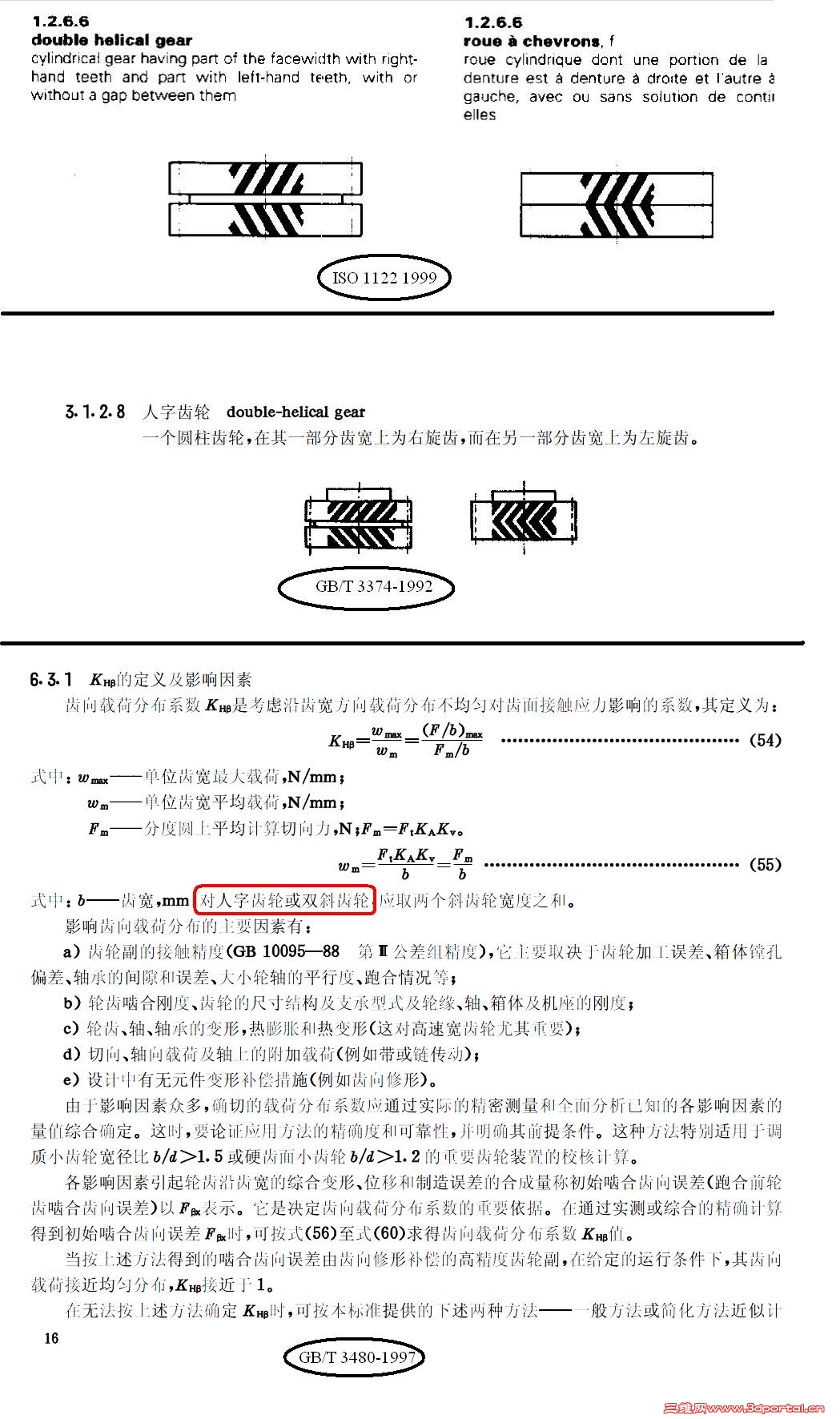

标准里有个双斜齿轮的术语,按字面理解,有两个螺旋角,那人字齿应该算一个,再翻翻资料,有种变厚齿轮,不管直齿斜齿,其左右齿面,独立来看都是螺旋渐开面,不知算不算是双斜齿呢?
5 b( j1 _9 q* c另外上面提到的两种齿轮,螺旋角旋向相反,大小相同,不知还有没有具有大小不等螺旋角的齿轮呢?请大家指出.

1 a" P# |1 L- R. I9 e9 F看看各个标准关于人字齿轮和双斜齿轮的描述.
 楼主| 发表于 2012-8-18 10:13:04 | 显示全部楼层 来自: 中国广东中山
天地行008 发表于 2012-8-18 07:16 static/image/common/back.gif5 B# l& i( e& t2 f
楼上说的是对的,严格的术语规定,目前好像到处都还找不着,我说“一个齿的双面是斜齿的,就是一种变厚齿” ...
+ T) j. k, d' Z0 @! ~+ s
刚翻了几个标准,看来得怪国内标准制定者不够严谨,还有自己不学无术啊~, u1 k6 j  y( Y2 \. q
本人是先看GB3480的,看到一句"对(于)人字齿轮或双斜齿轮"(请看11楼的图,打红框的地方),按本人对这句话的理解,人字齿轮与双斜齿轮至少是不同的,哪双斜齿轮应该是什么样的呢?
* Y( b( @- \3 ]2 ~' M  i8 h7 A在GB3374里是没有对双斜齿轮的定义的,但里面的"人字齿轮"确与ISO 1122的"double-helical gear"对应上;
% f: z2 T- F0 r# }, ?* a+ Y7 N而人字齿轮对应的应该是"heringbone gear",本人猜测ISO用"double-helical gear"取代了它.+ p$ a* Z" t, y( a8 Z
所以,可以下结论了,"人字齿轮herringbone"="双斜齿轮double-helical gear".
" ~  c7 D  N' k7 _; C9 ^% y5 E( x那么,既然GB3374都定义了人字齿轮就是double-helical gear,哪GB3480里还"或"什么"双斜齿轮",这不是要人误会吗?
