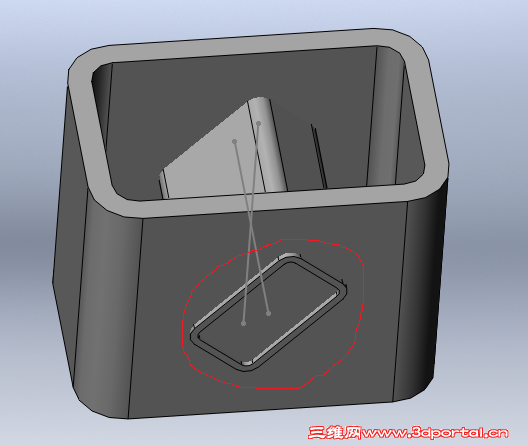

如图所示,这个我是用插入---焊接——结构构件命令画出来的,但是有什么方法可以让红色圈圈处显示空心的?现在它的矩形管被另一个矩形管挡住了。

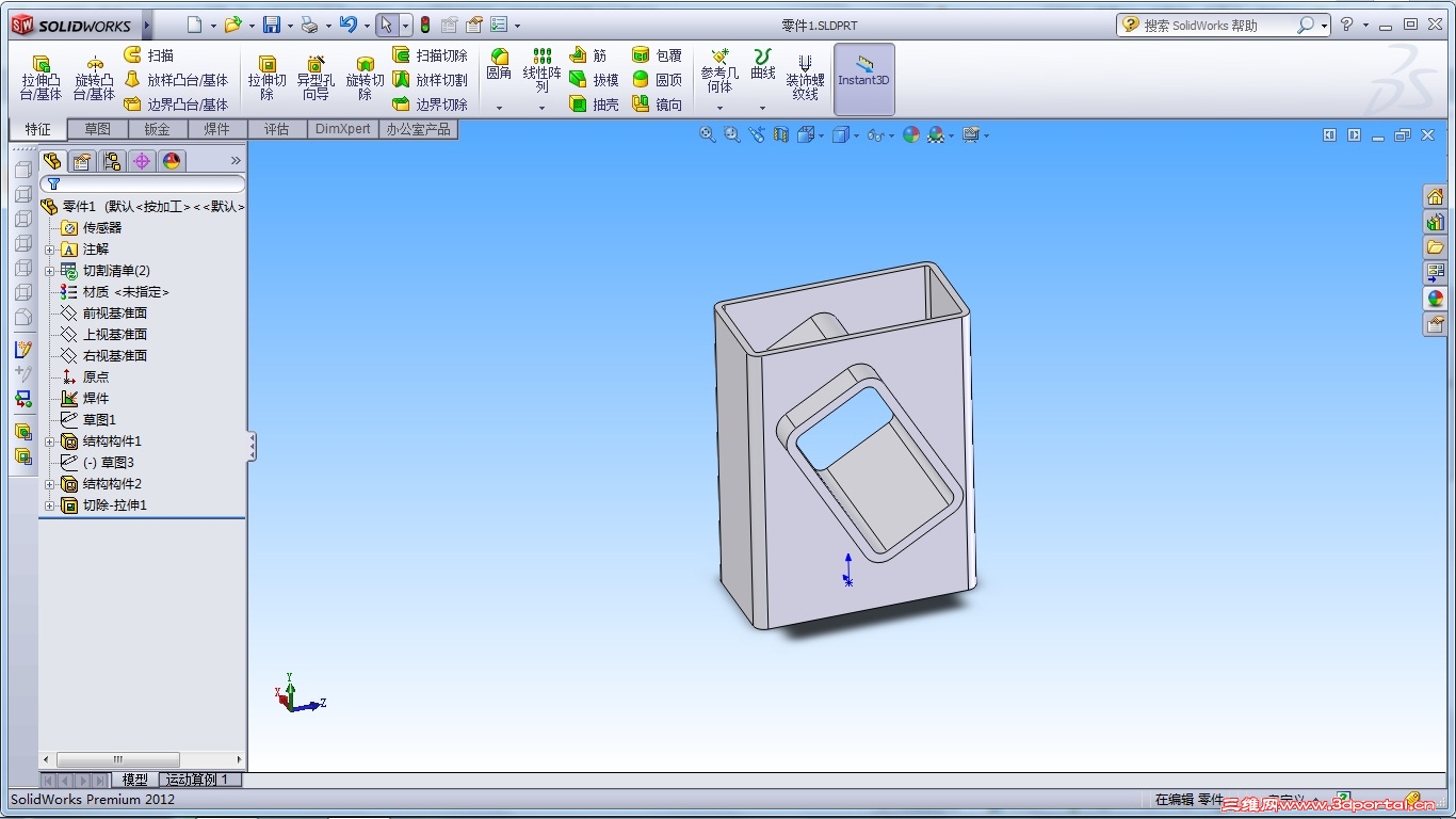

发表于 2012-8-17 20:06:52 | 显示全部楼层 来自: 中国山东烟台
看图吧, 文件为SW2012版的

发表于 2012-8-17 20:09:51 | 显示全部楼层 来自: 中国山东烟台
需要拉伸切除掉多余的,草图外型为小型方管的外边。可以用转换实体引用的方式取得,切除的实体选大点的方管就可,
