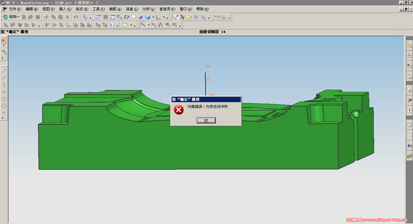

NX4在计算刀路时总是内存冲突,请问各位是怎么回事呢?
: o! E2 M8 a; m0 D. g- M 1.png
5 D2 F6 b" f! [' X到底是版本的问题还是系统的问题呢?$ G2 Z6 F7 i( |- H
2.png   W; ]! w  L. j
如果NX4总是出现这样的问题请问各位用NX4的大侠们是怎样用它来工作的呢?6 P) v, E/ b3 Q: Q9 y1 z6 G5 G
请大家帮下忙谢谢大家

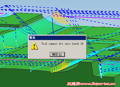

 楼主| 发表于 2012-8-17 20:52:05 | 显示全部楼层 来自: 中国河北石家庄
用了论坛$ `8 R, j" }! y' n4 z! \
http://www.3dportal.cn/discuz/viewthread.php?tid=748940&page=1&fromuid=142442#pid3761015
# L9 j* s& b9 a) f, ?提供的补定后出现这个东东不知道是什么意思?
* N( k2 l% c0 ], c1 V/ X
发表于 2012-8-17 21:46:53 | 显示全部楼层 来自: 中国广东东莞
nx4.0原厂版本,选择切削区域来控制层
6 L5 G9 ~/ h# R) j, r* N+ P+ s打补丁后是提示16层切不进了,1 d* F9 @( a1 [+ A1 {
层里边吧,最下面的切不到的层删除就不会提示了

发表于 2012-8-18 02:36:46 | 显示全部楼层 来自: 中国浙江温州
内存冲突,多是系统版本原因吧,个人意见,不要当灌水。
发表于 2012-8-18 07:49:49 | 显示全部楼层 来自: 中国广东深圳
打下nx-4.0.4.2  这个补丁就解决了. ......
beyond2009 + 3 应助
发表于 2012-8-18 07:53:25 | 显示全部楼层 来自: 中国安徽合肥
更新到最新的补丁,最好用鸟文版的,就不会有了
beyond2009 + 2 应助
发表于 2012-8-18 15:04:41 | 显示全部楼层 来自: 中国浙江金华
建议楼主在切削层里面修改下,可以改写切削层厚,
* T# ]: ]: u! Y( B0 t1 B2 h* f2 K也可以改一下刀具,可能是刀刃过大,无法进入切削区域+ P$ u$ S- _: \( f0 n
也可以改变一下切削区域,这样就可以解决了

发表于 2012-8-19 22:32:10 | 显示全部楼层 来自: 中国广东中山
这好像是UG历来就有的问题,4.0以下我不知道,4.0及其之后的直到现在的8.0,都有这问题,不知道正版会不会也这样,打上补丁后内存错误是没有了,可还是有切削不到xx层的提示。

发表于 2012-8-20 08:34:02 | 显示全部楼层 来自: 中国山东济南
内存冲突主要是因为“语言”转化造成的,后来有了“补丁”(可以搜索nx4.0内部错误,来找这补丁),也可以升级版本来解决此问题
