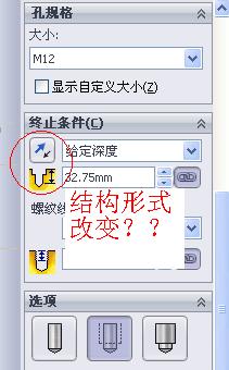

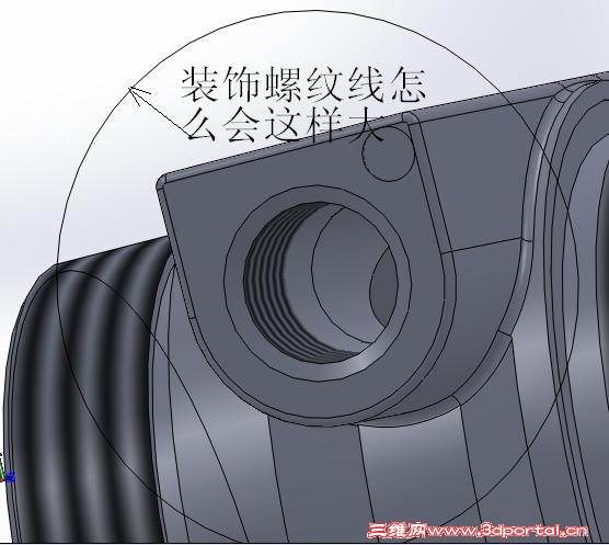

1 t, ]. \  g2 Q) P4 w7 [: o       你们好!1.现遇到solidworks2012 螺纹修饰线的显示问题,显示的装饰螺纹现过大如附图显示;2.异形孔向导中盲孔的结构为何有沉孔,如附图显示。
装饰螺纹线
装饰螺纹线
盲孔结构
盲孔结构

你那个装饰螺纹线是插入的吧?
% m3 K4 D$ W  A( I点击螺纹线,可以修改尺寸的
 楼主| 发表于 2012-8-18 09:51:21 | 显示全部楼层 来自: 中国上海
hongwei_1987jp 发表于 2012-8-18 09:08 static/image/common/back.gif
! G! [' W$ y1 ^, ]8 C5 a& d' @你那个装饰螺纹线是插入的吧?
% D  _; f; M$ S2 v' `9 G点击螺纹线,可以修改尺寸的
6 S2 k1 H. N7 s. y0 d% y
修改后重生成了但是没用
发表于 2012-8-18 10:16:32 | 显示全部楼层 来自: 日本
beicandexiong 发表于 2012-8-18 09:51 static/image/common/back.gif
6 `! \- c) y$ H* d$ N修改后重生成了但是没用
# n$ {) w4 @; P- k; @) {
看看你的文件,应该不会的吧?我用2012没发现这样的问题

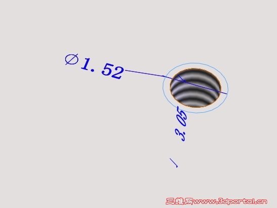

尝试了下  貌似是可以的先双击螺纹线会显示尺寸  直接修改后点重建模型快捷键ctrl+B。# e; j# H* T) }6 I( I5 S- g
直接双击修改
直接双击修改
改完后刷新
改完后刷新
 楼主| 发表于 2012-8-18 11:14:28 | 显示全部楼层 来自: 中国上海
多谢  试了下 又可以了 感谢大侠

是的,这个2012的装饰螺纹线直径可以手动修改
