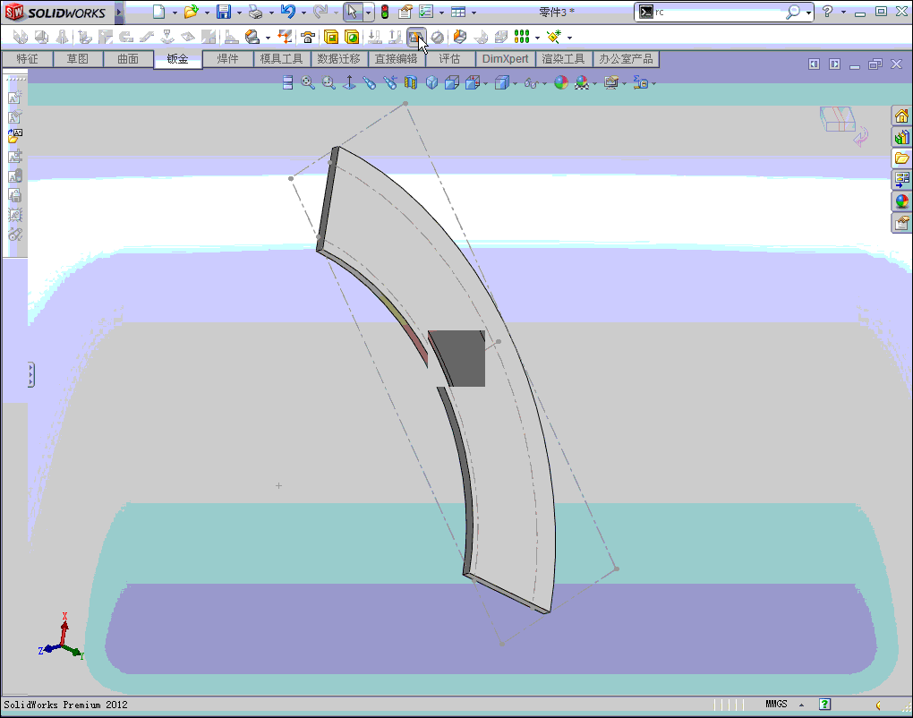

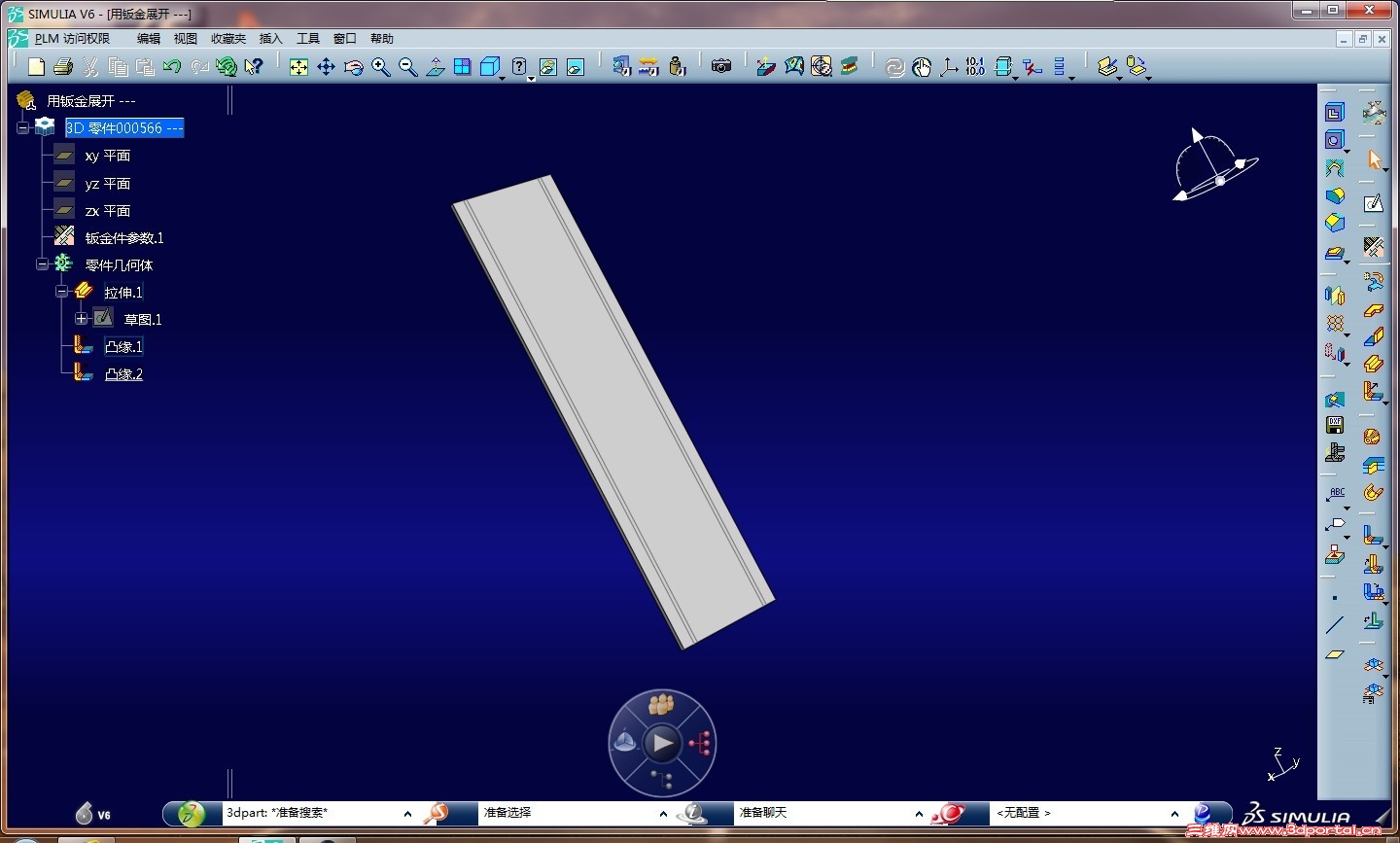

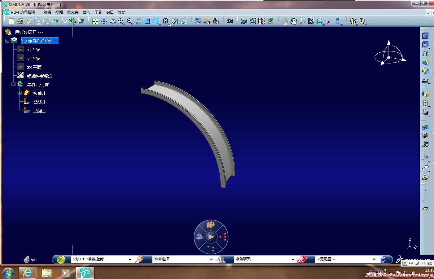

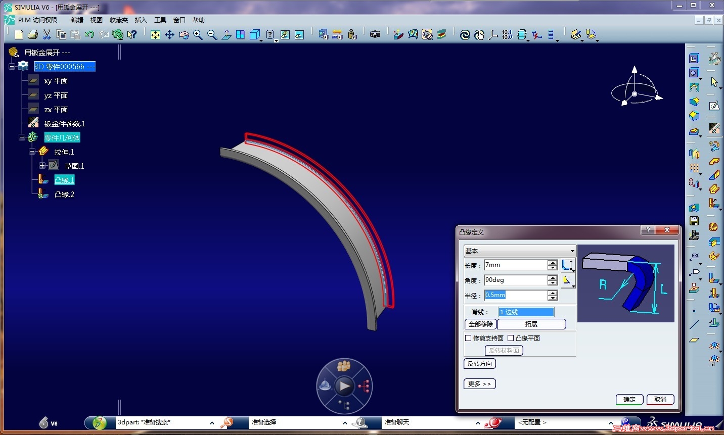

请问图片中的零件怎么展开,或者用钣金画这样的零件怎么画,我先画弧形部分,再用边线法兰不让用 说不能选弧线,是不是这个用钣金画不出来?还是要用更复杂的成形工具做?
发表于 2012-8-18 11:52:46 | 显示全部楼层 来自: 中国北京
SW用钣金画不了吧,不知道别的软件怎么样。

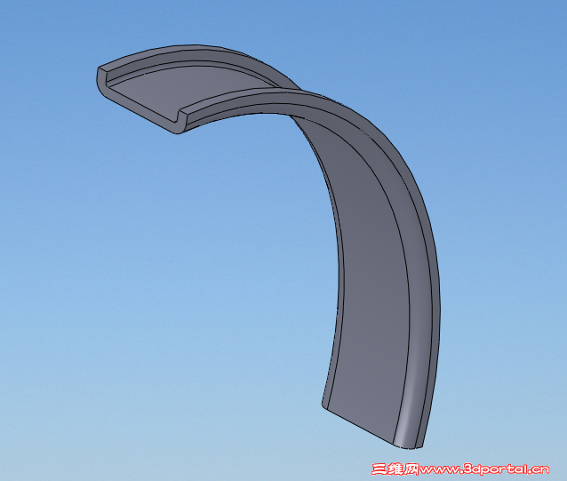

发表于 2012-8-18 13:01:02 | 显示全部楼层 来自: 中国江苏无锡
SW用钣金画可以做,可以展开但不能用。

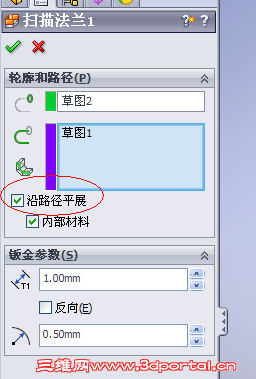

发表于 2012-8-18 14:42:24 | 显示全部楼层 来自: 中国浙江杭州
KCKK 发表于 2012-8-18 13:01 static/image/common/back.gif
* O% A8 ]$ k0 t5 k( s
扫描法兰一定要勾选 沿路径平展 才能展开是么?     还有下面那个内部材料是什么意思,我试过勾和不勾,好像没区别...
6 c: r& O  e) \ sm.png & J0 J1 o# o% v+ i9 q$ t) o' `
 楼主| 发表于 2012-8-18 14:54:25 | 显示全部楼层 来自: 中国江苏苏州
杀苏 发表于 2012-8-18 14:42 static/image/common/back.gif) a; r8 S2 z- _& k0 F
扫描法兰一定要勾选 沿路径平展 才能展开是么?     还有下面那个内部材料是什么意思,我试过勾和不勾,好 ...
/ \: f7 P" y- L
10楼 我的SW里面怎么看不到有沿路径平展和内部材料这两个参数  你SW什么版本?
发表于 2012-8-18 14:55:47 | 显示全部楼层 来自: 中国广东云浮
扫描法兰只有2012版本才有了,可惜。
 楼主| 发表于 2012-8-18 15:17:27 | 显示全部楼层 来自: 中国江苏苏州
我画出来了 谢谢楼上的各位!

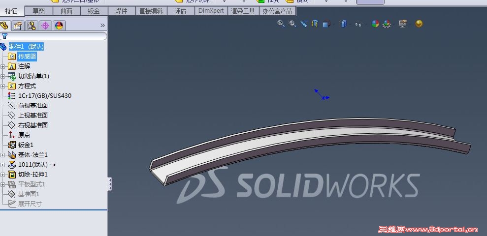

发表于 2012-8-18 21:21:01 | 显示全部楼层 来自: 中国上海
只作个参考( s: z6 i" k& |; s% L& u4 p
发表于 2012-8-18 22:21:17 | 显示全部楼层 来自: 中国浙江杭州
315186034 发表于 2012-8-18 21:21 static/image/common/back.gif
8 l: {3 m' v2 J6 I只作个参考
, [: C9 b' a! w6 x* N" ^
怎么展开的和 7楼不一样,  有做钣金的么 ?谁的正确....
发表于 2012-8-18 22:25:55 | 显示全部楼层 来自: 中国江苏无锡
杀苏 发表于 2012-8-18 22:21 http://www.3dportal.cn/discuz/static/image/common/back.gif
, c0 N- H8 x2 M4 |6 q2 g6 m. _怎么展开的和 7楼不一样,  有做钣金的么 ?谁的正确....
: ^$ x8 S: C7 X. V8 w# z' |$ Z- ~1 }+ Q( a% i  |' i3 W. Z
7楼的不好用。

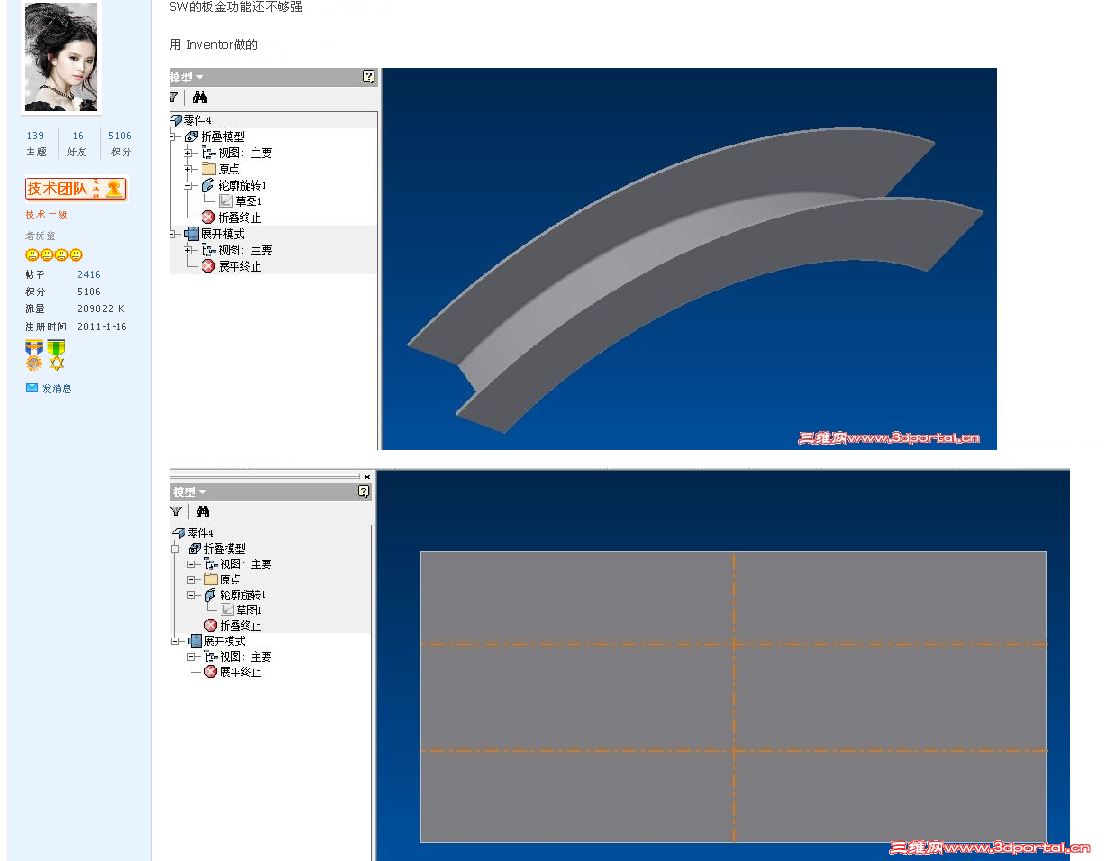

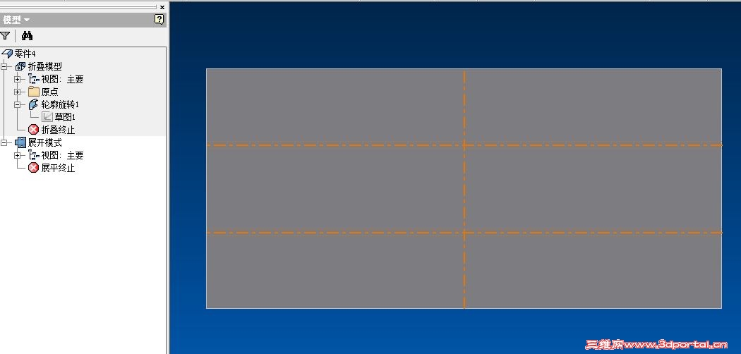

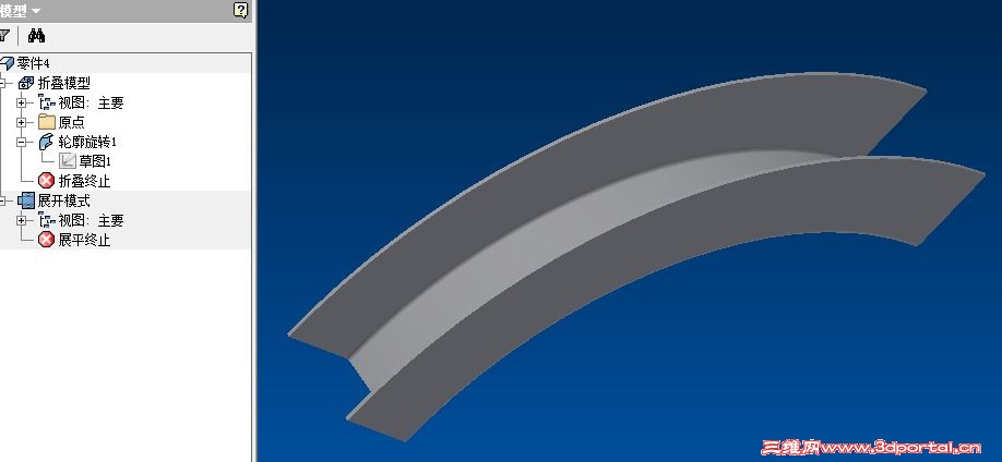

发表于 2012-8-18 22:45:42 | 显示全部楼层 来自: 日本
SW的板金功能还不够强; j5 |% s7 e5 D- h
2 k0 d0 W' B4 R# C
用 Inventor做的
3 ?5 a& z! F+ U# s) A, w! b/ P7 L/ D5 ]/ m; ^  l% O% B
IN.JPG 8 e' h/ s2 B% K9 @4 r6 E5 u
3 q- R' w; O' Y8 Y, P
发表于 2012-8-18 23:51:55 | 显示全部楼层 来自: 中国广东深圳
用别的软件解决SW使用中遇到的问题,意义……
2 q2 _/ p- V" `8 s5 i& L个人觉得,这个东西,如果实际加工中就不是用钣金的方法加工出来的,就不要强求一定要用钣金功能去做图。这个东西,似乎是滚圆加工,滚圆时,材料是会有变形的,用钣金功能做,就算能展开,算出的材料和实际加工用的材料也不会一致。最简单的画图方法,那就用扫描或者放样吧
发表于 2012-8-19 08:12:03 | 显示全部楼层 来自: 中国浙江杭州

发表于 2012-8-19 08:53:55 | 显示全部楼层 来自: 中国江苏无锡
hongwei_1987jp 发表于 2012-8-18 22:45 static/image/common/back.gif
; W9 h5 e5 o& r/ ~; qSW的板金功能还不够强
- \% L1 A0 }! m& K2 B
0 R! \5 y# a" m5 T% Z3 z用 Inventor做的
& b8 l8 R' u6 M8 z8 z. I' O
你可以把这样的展开形状做出这的成型件吗?
$ Y7 c9 f6 ]- f我认为这样的展开形状跟SW一样不可用!

发表于 2012-8-19 09:30:40 | 显示全部楼层 来自: 日本
KCKK 发表于 2012-8-19 08:53 static/image/common/back.gif
6 r; r* M: v9 a1 z! h6 G你可以把这样的展开形状做出这的成型件吗?
/ [6 ~9 M+ {( h7 g我认为这样的展开形状跟SW一样不可用!
2 x) D( O  |' W1 X7 B1 ^还是19楼说得有理: ...
/ F, M8 V* ]& B9 v6 t* S: Z
SW做的,能不能用,就不知道了

发表于 2012-8-19 10:03:15 | 显示全部楼层 来自: 日本
我发IN的模型不是说明IN的展开就是正确的。* p3 V  B8 \, `. l( X# X
- H7 Z  W& J! ^3 [. I) s只是说明,SW有不足的地方,各个软件各有所长,软件本身做不到的功能,也是无奈的,不必那么执着的去要求这个软件来完成。
' w0 t, ~+ r1 g2 z: J可以借用其他软件,插件等来达到自己的目的。
