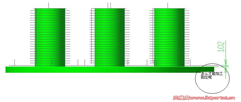

x6等高新增平面区域加工,这个我觉得很实用,但平面处怎么加工不到,  D  T' y' T3 ]$ R2 y2 B" r2 h( |
请高手指教!& p% F. v* v) p  `7 @" }5 O
谢谢
 楼主| 发表于 2012-8-18 15:31:17 | 显示全部楼层 来自: 中国浙江宁波
是不是那个参数设置不对,用过的指点下,谢谢

( z' j' A( ^+ F在切削深度中,相对模式的话,将其他深度预留量改为0。勾选自动检测平面。

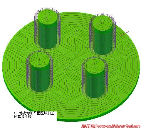

谢谢!& G! H& R3 Q* n' ?
改革就是好!
8 b7 d# o* c) M! B8 b* d看来不淘汰9是不行了

( \; S! A$ H/ U  {2 E6 r' } 你说的那个功能V9其实也有,只是默认关闭着罢了。
