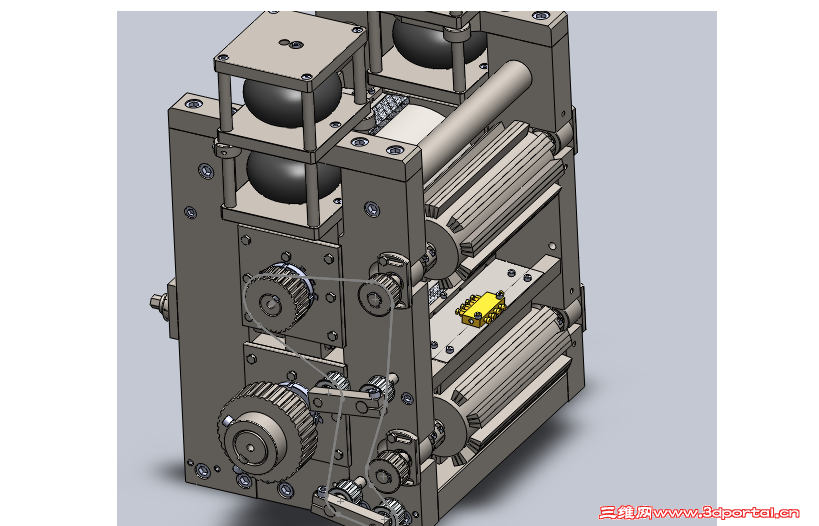

     刚刚做的机架,如何在皮带的线路上装一条型号495L-双面同步带,节距=9.525,共132齿的标准带。我只能把带的线路绕上去。
工作站压花部分
工作站压花部分
发表于 2012-8-18 23:45:58 | 显示全部楼层 来自: 中国广东深圳
其实你这个草图已经做好了,只不过可能要根据你的皮带厚度再计算下皮带草图线条离带轮节线的实际距离,然后再生成拉伸薄壁零件就可以了。没必要把带轮齿形画出来,画齿太麻烦,也没实际意义。我们公司用同步带传动蛮多的,都是直接拉伸一个皮带近似外形出来就OK了。
 楼主| 发表于 2012-8-18 23:53:49 | 显示全部楼层 来自: 中国山西运城
我记得SW有个自动绕同步带功能的命令,总是找不到。想学习下,原来没有啊,谢谢二楼的!
发表于 2012-8-19 00:04:02 | 显示全部楼层 来自: 中国广东深圳
也不是没有,好像在“插入”菜单下有个“装配体特征”,里面有个“链条”还是“皮带”什么的,用这个可以画出带形图。但我没用过。具体你自己尝试下,呵呵,帮不到你就不好意思了
/ X  q/ I  p' \: j/ j) W6 H
 楼主| 发表于 2012-8-19 00:23:01 | 显示全部楼层 来自: 中国山西运城
我这个草图线就是用“皮带/链”这个命令生成的,能很快的得到同步带的实际节线长。还是非常感谢高手指教!
