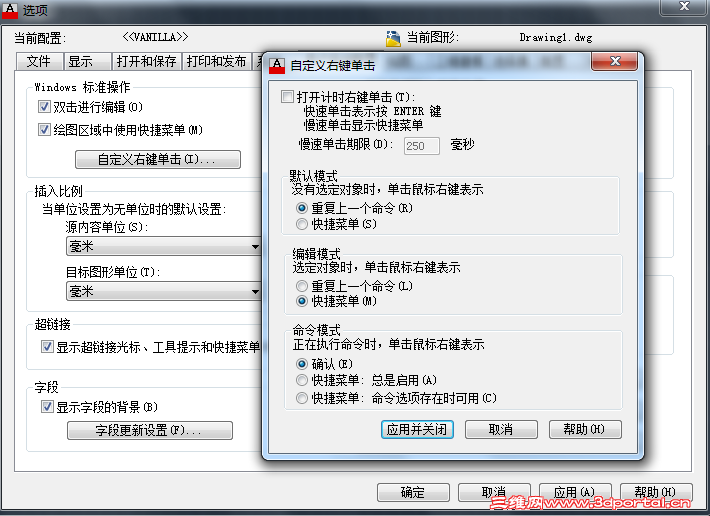

1# xudi001 ) h0 }; f' H) m# {
你是怎么知道"回到最开始系统默认去了"的呢?
0 e) D) I& ?& N( j7 j/ @2 D; p我猜你是从"自定义右键单击"对话框上看到的,对吧?
8 p# _1 j( U; Q1 f, @5 ?可是,当你做了上述设置之后,三种模式下没有一种使用快捷菜单,因此,当你关闭"自定义左键单击"对话框后,"选项"对话框中"绘图区域中使用快捷菜单"复选框自然处于未被选中状态,同时"自定义右键单击..."按钮也处于无效状态.你这时想看看CAD是否保存了你的设置,可你若想再次打开"自定义右键单击"对话框,就必须选中"绘图区域中使用快捷菜单"复选框才能使"自定义右键单击..."按钮有效,就是这个选择,撤销了你刚刚做好的设置.8 v, [( k: r/ x& Y5 _6 I' X
你的好奇心害了你啊,呵呵
 楼主| 发表于 2012-2-28 14:35:55 | 显示全部楼层 来自: 中国浙江杭州
就是3个选项不能同时选
$ B& H7 s0 e3 w% O" h) ^+ ?% u即:默认模式选重复上一个命令
; T. I4 g* ~) z; X+ v    编辑模式选重复上一个命令5 o, z( Y, [2 P3 x. s
    命令模式选确认
2 o/ {" c0 J4 b6 B; E然后点应用及关闭,然后跳到前面“绘图区域中使用快捷菜单”前面的勾自动就没了!( I7 h7 ?1 {6 [- ^+ K  n
% i( G  {6 z* E* D+ \) \: U/ m怪事啊

发表于 2012-8-19 21:18:45 | 显示全部楼层 来自: 日本
你看考下,可以3个的啊# \  P1 x1 B; M3 G9 G3 M! j, h
8 G8 @  P' t, a, Z7 j  }
点评
三个同时选第一项  发表于 2012-8-19 23:58
