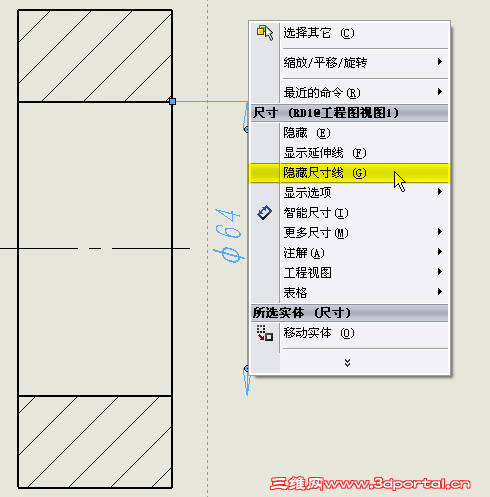

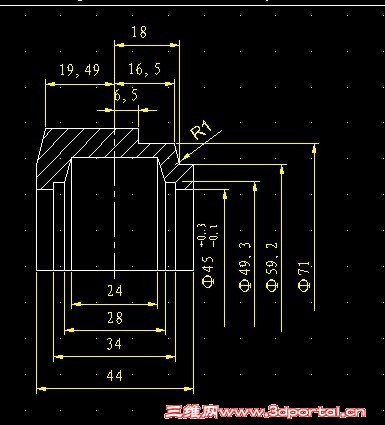

在solidworks工程图中如何实现CAD图中直径的标注

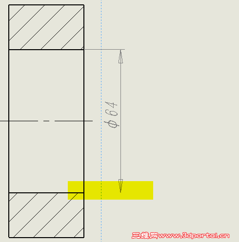

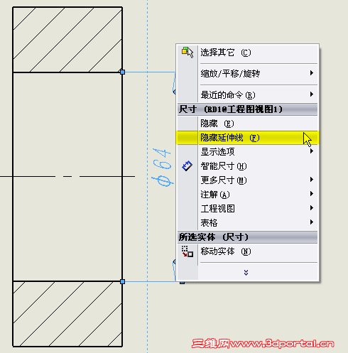

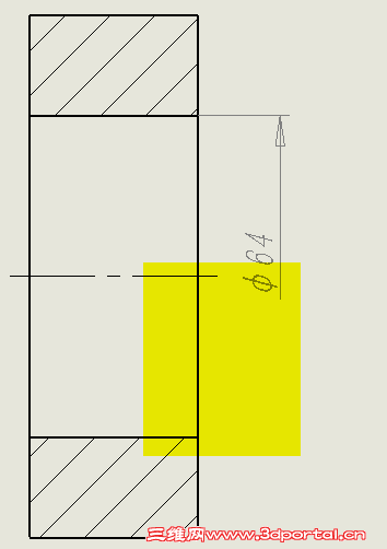

在要隐藏的尺寸延长线上点右键,选择隐藏延伸线
0 [( k( |/ O, @# h% d+ ]# g; [  K: C- l5 R/ ?
# |7 ]+ ~: \/ L4 k4 B3 K6 h8 W8 s3 S在需要隐藏的箭头上点右键,选择隐藏尺寸线; E5 {  N* H' k8 X' U# z  ^7 j+ p# ]
, ?6 t/ f! w! o2 S+ U/ n4 R4 ]" k1 j/ E# N+ ~
这效果是楼主需要的效果了吧!?

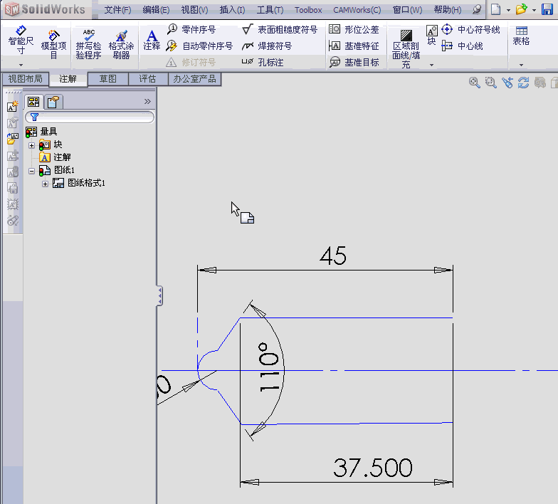

发表于 2012-8-20 09:37:02 | 显示全部楼层 来自: 中国福建宁德
不知道楼主是不是想这样标注

 楼主| 发表于 2012-8-20 10:45:29 | 显示全部楼层 来自: 中国浙江杭州
pzhzs 发表于 2012-8-20 09:16 static/image/common/back.gif
% g% }& }& Z0 Y在要隐藏的尺寸延长线上点右键,选择隐藏延伸线
: q  F  m$ D/ H2 S/ `6 I
谢谢,要的就是这种结果
 楼主| 发表于 2012-8-20 10:49:29 | 显示全部楼层 来自: 中国浙江杭州
bbaaiiyy 发表于 2012-8-20 09:37 static/image/common/back.gif3 q7 }8 V9 f+ {0 Q1 j6 W
不知道楼主是不是想这样标注
6 R# ?: q5 x' I
谢谢,这个我知道,我想要的效果是二楼的
