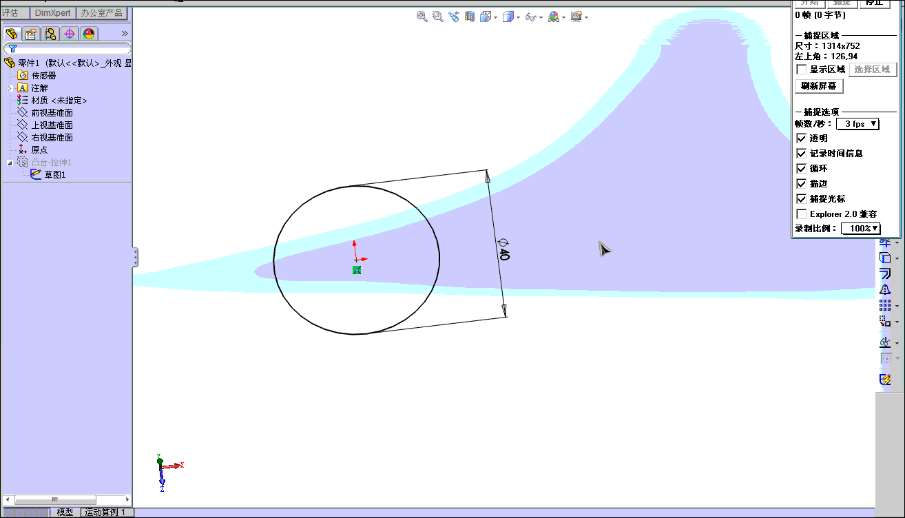

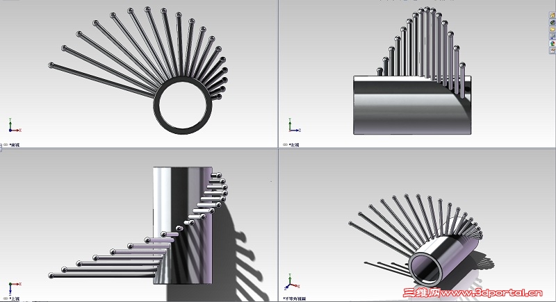

這是例子作參考...; X" \8 p% G0 B4 n
Clipboard01.jpg 5 g$ u% X$ D- M/ b0 [( k% t
120711501.rar (357.24 KB, 下载次数: 206)

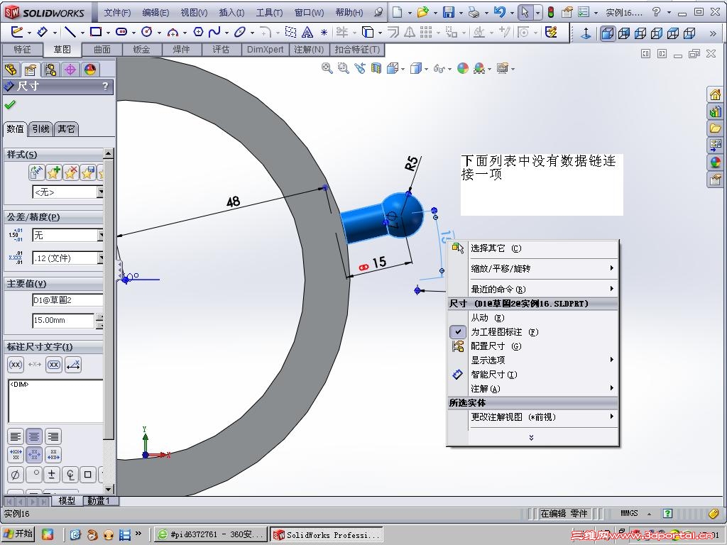

请问楼主,驱动尺寸前面有个象倒下的8字样是怎么标注出来的,能告诉我吗
 楼主| 发表于 2012-8-23 11:21:41 | 显示全部楼层 来自: 中国江苏南京
另外能给我讲一下每个驱动尺寸的含义吗

请问楼主,我右击鼠标后,怎么没有链接数值这一项
 楼主| 发表于 2012-8-24 15:12:44 | 显示全部楼层 来自: 中国江苏南京
 楼主| 发表于 2012-8-24 15:15:50 | 显示全部楼层 来自: 中国江苏南京
我今天忙了一天也解决不了,特来求救

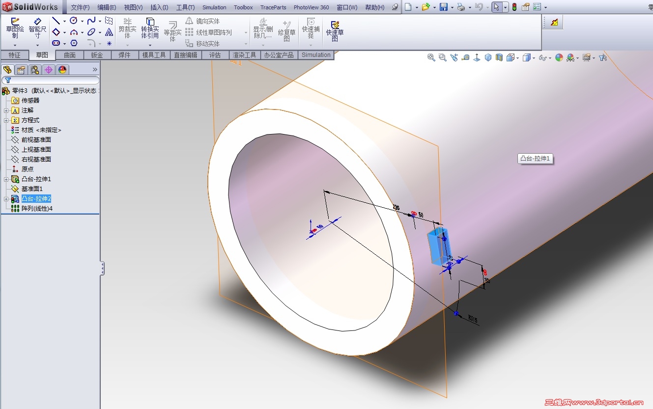

发表于 2012-8-25 09:22:51 | 显示全部楼层 来自: 中国江苏无锡
本帖最后由 hdw181 于 2012-8-25 09:52 编辑 6 a5 d( Q9 H8 ]5 W: p# t: Y
ryouss 发表于 2012-8-23 19:35 http://www.3dportal.cn/discuz/static/image/common/back.gif
+ Z* z; Y- s9 W  ^有關随形阵列教程 , 另可參可如下網址.
* ?) k( a: i5 K# O( \http://wenku.baidu.com/view/df4a7a27bcd126fff7050bcf.htm ...
% X4 l  x& }( \2 c
6 z3 ~' t  o. V2 Y
1.链接的尺寸数值,必须都一样?
; F" E) ^- B1 M1 E我试了几次,数值都不能有大小的( Q3 |; A' v1 F* k8 V7 i* x
2.新建了个零件,随形阵列就出不来了。
零件3.rar
76.58 KB, 下载次数: 17

 楼主| 发表于 2012-8-27 09:52:27 | 显示全部楼层 来自: 中国江苏南京
哪位大侠能帮我解决随形阵列的驱动尺寸问题,我是用的SW2012版的,关健是在增加尺寸链的时候没有数值链接这一项,也就是说倒8字标不上,请教各位大侠提供详细解说,最好能给个视频,先谢了!!

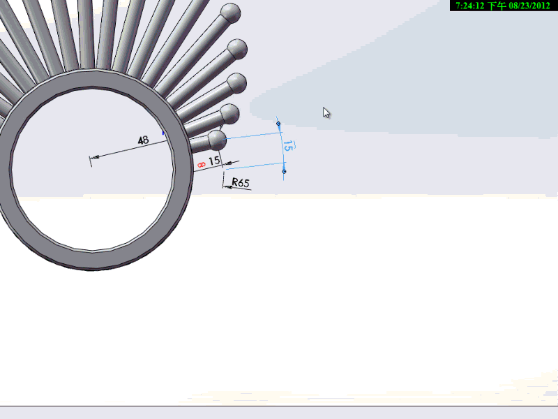

发表于 2012-8-27 10:17:09 | 显示全部楼层 来自: 中国福建漳州
六亿子 发表于 2012-8-27 09:52 static/image/common/back.gif
+ z3 h* J+ T' ]) I9 M( e哪位大侠能帮我解决随形阵列的驱动尺寸问题,我是用的SW2012版的,关健是在增加尺寸链的时候没有数值链接这 ...
3 g6 C7 `/ R: f3 R- W& f  @' ?你看看 在下拉箭头下 顺便求下 录制视频开始的快捷键是什么给忘记了
' n% J- |  G2 j2 y
 楼主| 发表于 2012-8-28 11:37:44 | 显示全部楼层 来自: 中国江苏南京
感谢各位,问题已解决了,是因为我的SW软件问题,
