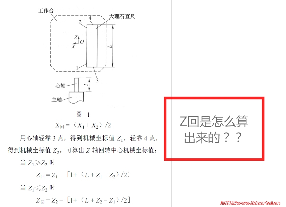

发表于 2016-5-17 11:38:43 | 显示全部楼层 来自: 中国湖南长沙
& s& z' d( W/ |! R( }; I6 l( U6 W( {; D0 M
有人知道这个Z轴回转中心是怎么算出来的???
