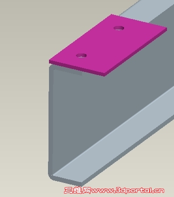

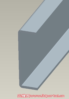

您们好:4 _6 r% o2 p+ V# ~+ d! {. P
在使用POR/E时发现如下问题,特发帖求助,望有经验的朋友指点一二。
* q4 ]% b/ b7 q问题描述:
/ `; p& k& S$ ?  K1 f在组成图下装配好两钣金件后,用拉伸命令对组成进行穿孔(见快照1),但打开零件图时却没有穿孔的特征(见快照2)。
& O( }  C+ L9 K9 J9 k
. B9 C5 ~! C' B, _+ _5 p2 m+ y& W) V+ N谢谢!
! j% Y8 W& y8 G3 a5 W& k2 u
发表于 2012-8-20 10:46:26 | 显示全部楼层 来自: 中国广东韶关
在组件下做特征,属于装配剪切,可以理解为组装后加工,焊后加工,装配配作。。。。。
! s0 i' J) M( ?+ q/ y; S8 ^1 K想在组件下做特征孔,可以先激活某个件做特征孔,然后再激活另一个,以先做的零件的孔轴线为参考再做孔,是否有其它更高明办法,求学
