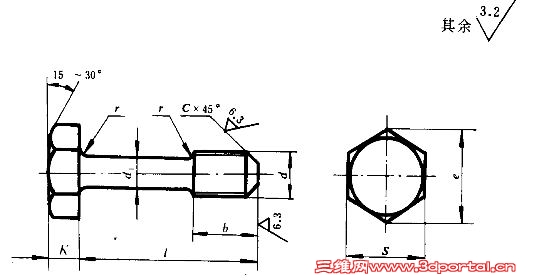

[已答复] 请教不脱出螺钉的用法?
发表于 2012-8-20 11:30:32 | 显示全部楼层 |阅读模式 来自: 中国北京
请教不脱出螺钉的用法?   怎么样? 最好有个图。。
1 h% P: K, O% Q4 @# r
发表于 2012-8-20 11:53:55 | 显示全部楼层 来自: 中国上海
很简单啊,一般的螺钉拧紧两个零件时,上面一个零件是通孔,在使用不脱出螺钉时,原来是通孔的变成也有螺纹(牙数可以很少),这样当拧松螺钉时螺钉不会自由的从上面的零件上掉下来。

发表于 2013-2-17 11:33:58 | 显示全部楼层 来自: 中国北京
lhf999 发表于 2012-8-20 11:53 static/image/common/back.gif
1 v& z4 p; a- c& ~0 A$ V很简单啊,一般的螺钉拧紧两个零件时,上面一个零件是通孔,在使用不脱出螺钉时,原来是通孔的变成也有螺纹 ...
. b; [4 ^% [5 v! K! z/ Q
我觉得这是一种应用方法,但不应该是全部。6 D" m: Y+ z2 F- A: k9 K8 C
机械设计手册中的说明是:不脱出螺钉:多用于振动较大需不脱出的场合,可在细的螺钉杆处装上防脱零件。
洪哥 + 3 感谢帮助!

不脱出螺钉国标中有六角头的,还有滚花头的,其结构前面是螺纹,后面是比螺纹小径稍小的光杆(见下图),螺纹拧入第一个有螺纹的连接件后,进入第二个连接件,这时第一个联接件是位于光杆处,是间隙配合。当松开第二个连接件后,由于第一个联接件上有螺纹,所以螺钉掉不下来,因此称不脱出螺钉。
