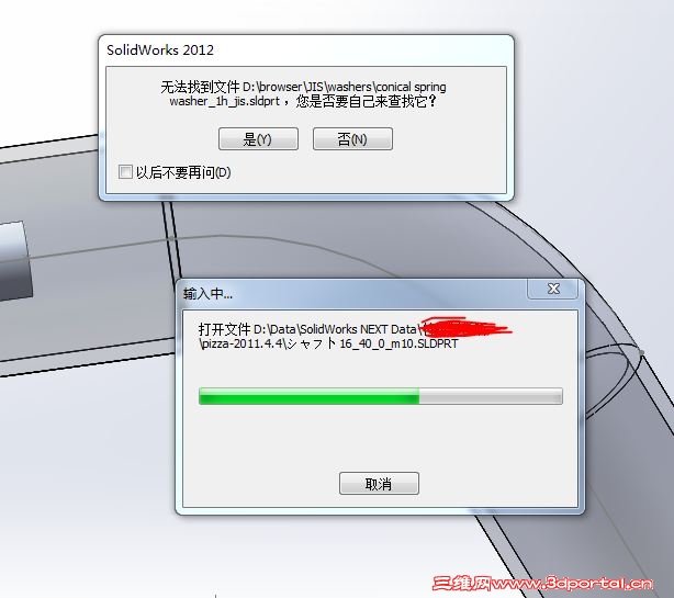

当打开一个外来的装配体时,会提示有些标准件,如螺钉等,自动由本机toolbox生成并替换。但是当出选择了不替换并不再提示的选项。
: |. p9 r2 _0 l% i2 o# u现在想替换了,如何再把那个提示打开呢。

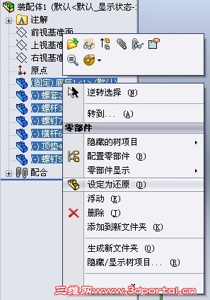

发表于 2012-8-20 16:14:27 | 显示全部楼层 来自: 中国广东云浮
; W. i- x5 _0 n选中灰色零件(可以多选),右键,有个“设定为还原”的选项的,可以重新选择。

 楼主| 发表于 2012-8-20 16:42:52 | 显示全部楼层 来自: 中国辽宁盘锦
oypopen 发表于 2012-8-20 16:14 static/image/common/back.gif/ v3 L2 i: x, t/ n& n* Y" a
- W/ R$ f* g4 d4 u) g* [  Y: n1 s4 o还原了。再次打开文件,这些标准件还是消失

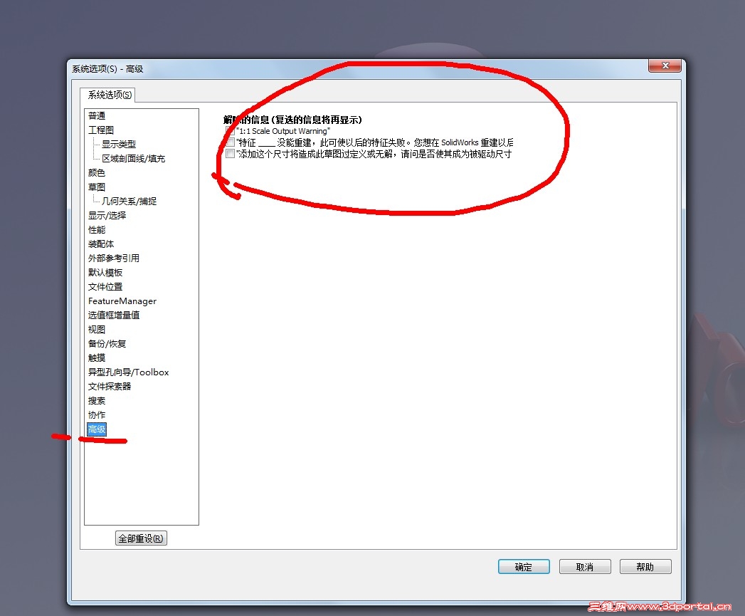

发表于 2012-8-21 08:26:20 | 显示全部楼层 来自: 中国天津
这个说来也简单,当你解除信息之后在选项里面的这个地方会出现一个已经接触的信息,你把你需要的重新解除掉就OK了!  + N( L$ a& X% Q$ p8 Y+ u8 r

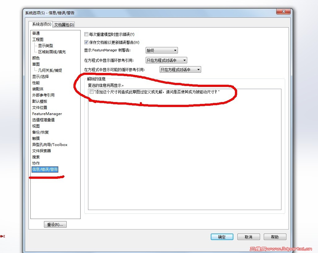

发表于 2012-8-21 08:33:52 | 显示全部楼层 来自: 中国天津
2010称为高级,上面的那个是2012的界面!
点评
原来在这里可以设置,多谢指教  发表于 2012-8-21 10:23
