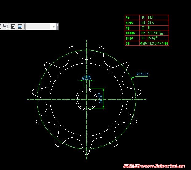

[求助] 这个链轮怎么画
发表于 2012-8-21 16:14:02 | 显示全部楼层 |阅读模式 来自: 中国江苏无锡
节距P=38.1      滚子外径d1=25.4  齿数Z=11  量距测量距MR=159.25   量柱直径dR=25.4       齿形按GB/T1243-1997      % J6 s4 k- K9 d& V4 W2 v0 l* C
           最好附上计算公式

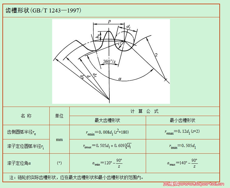

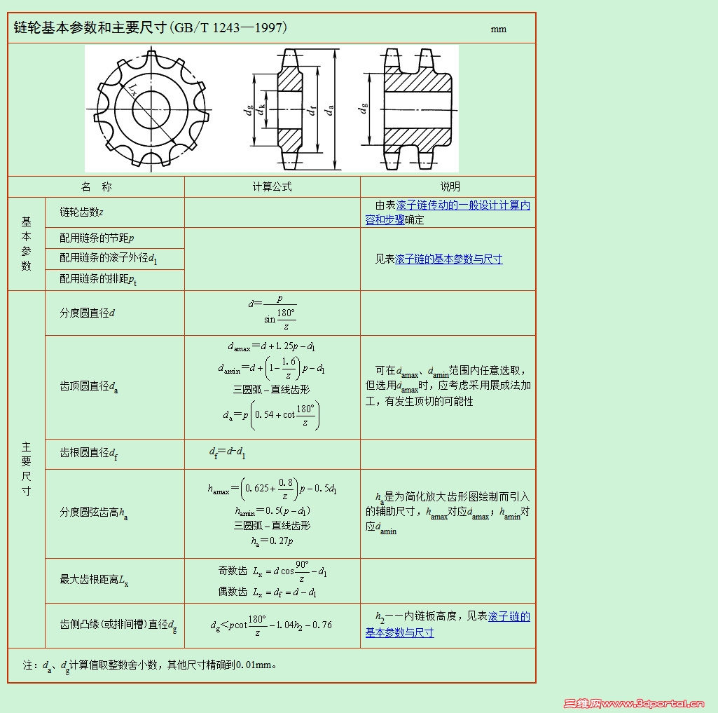

发表于 2012-8-22 15:23:50 | 显示全部楼层 来自: 中国上海
* ]2 y5 i4 I( m" v3 Y0 o% \: G' y; j
MR好像不一样!

看来楼主有点懒,连手册都不想查。
 楼主| 发表于 2012-8-27 13:50:02 | 显示全部楼层 来自: 中国江苏无锡
主要就是齿槽分离量不知道怎么计算   其他我都会算
发表于 2012-11-8 16:19:23 | 显示全部楼层 来自: 中国浙江台州
还要考虑到系数,机械设计手册上面是没有的哦。
