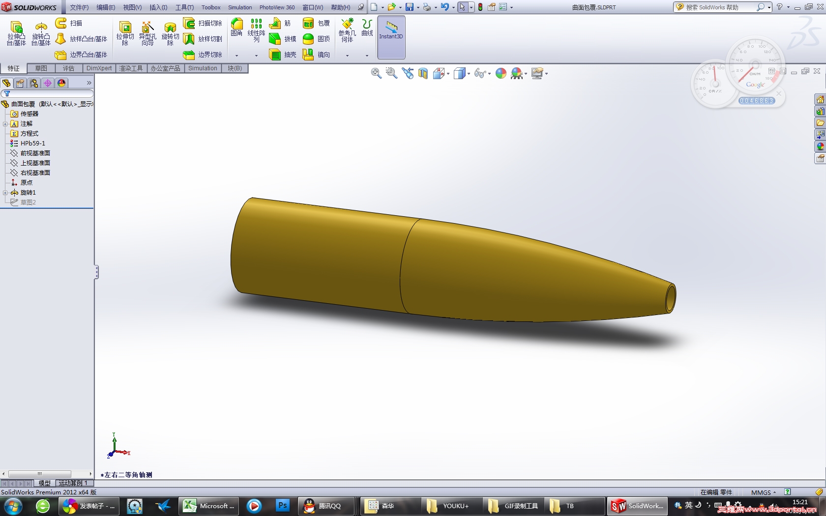

3 N& {4 j1 S8 a: r我工作的地方是做文具礼品,例如:万宝龙的笔,施华洛世奇的水晶笔等等。所以经常遇到圆柱面上的问题,而且不是直圆柱面:4 p1 n  t3 t* h& C0 e, i, n9 I
( u* k* |4 X) l4 `0 E! w2 \, O6 B
例如:
# p* \* |/ F, ~, k 常用管件.jpg   w# m# x) m( N- p
+ D, [. D/ x7 [' R" u4 U最近,公司引进了雕刻机对这些管子做加工,我们工程部也在尝试用三维渲染图纸代替传统打样,所以精确的建模就成了问题。

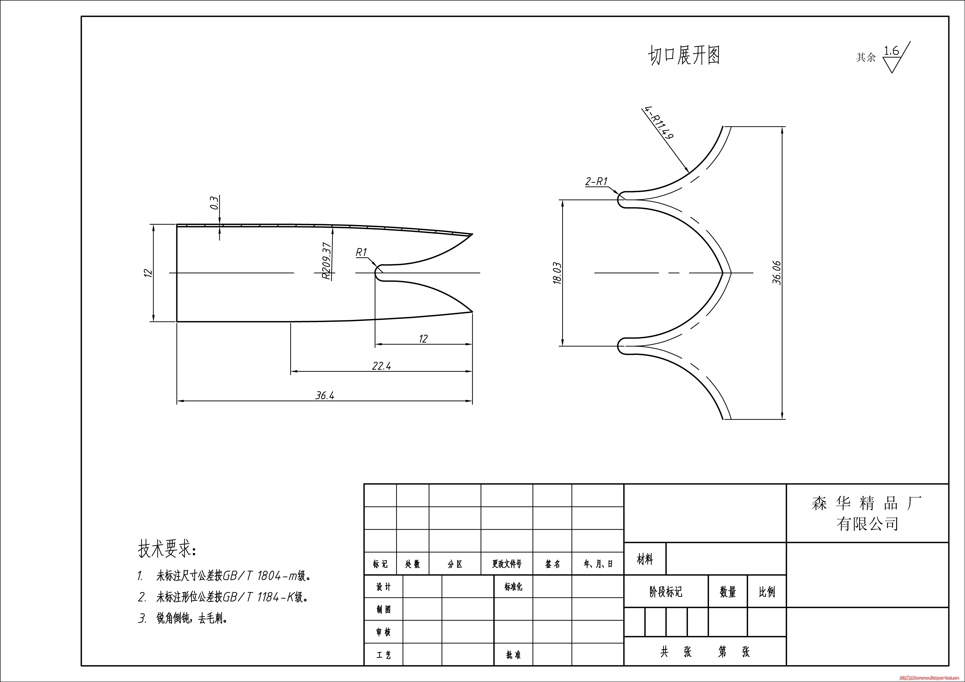

& I$ E* q5 [2 }3 f$ f# b今年就有这样一款笔让我透疼,特地来请教大家看看有没有好的办法。2 r) G* v+ h; k- ~, D0 O% C! u
以下是CAD图纸:, ~% g5 w" a2 E3 C2 j3 U: t/ d
+ a. i1 n& b$ a7 i2 G, e" ~# Z9 z* [/ l
& N; R- [& Q: ~  {7 g3 _& B

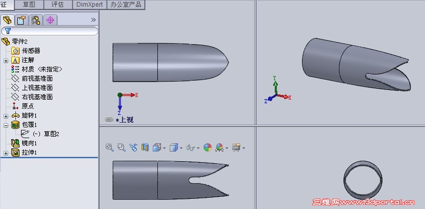

发表于 2012-8-27 08:54:52 | 显示全部楼层 来自: 中国江苏常州
做一个给你参考.
+ p, p. l! v: l+ k
" ^4 T. o! g* u1 C; |! e/ [ 08-271.jpg
+ {- @6 O9 \! |- P% Y" s* ^
5 Y$ H0 F: Q. _% H0 }" y8 e 零件2.rar (201 KB, 下载次数: 18)

 楼主| 发表于 2012-10-26 10:23:43 | 显示全部楼层 来自: 中国广东江门
xxf-1 发表于 2012-8-27 08:54 static/image/common/back.gif/ p/ N: q7 L9 r" b6 O
做一个给你参考.
' c2 E! g3 s  T9 L3 |* y
感谢,不过这显然还是有一些问题的,反正我尝试了很久 现在也还没找到方法~
