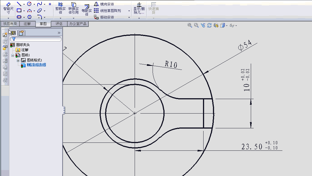

在sw工程图中,根据需要自己手动添加了一条辅助线,现想标注这条辅助线到一条边线之间的距离,可是标注时无法标注,两者不能同时选取,求大神帮忙解决!
发表于 2012-8-22 12:21:18 | 显示全部楼层 来自: 中国北京
辅助线与要标注的线不在同一视图内。

 楼主| 发表于 2012-8-22 18:55:49 | 显示全部楼层 来自: 中国江苏徐州
shui321yang 发表于 2012-8-22 12:21 static/image/common/back.gif
( H$ k9 p& f/ e5 v4 ~$ l, e1 {5 T8 S辅助线与要标注的线不在同一视图内。
# t6 ?1 s- x3 P那这种情况要怎么来操作啊,辅助线必须要添加啊还要标注尺寸
点评
将要添加辅助线的视图单独移动到比较远离其他视图的地方,添加辅助线并标注好后再移动回来!  发表于 2012-8-22 21:44

发表于 2012-8-23 08:23:54 | 显示全部楼层 来自: 中国福建宁德
像 这样子吗    可以呀  $ Q: L- N4 i) \$ b) z  H, J4 D

发表于 2012-8-23 14:00:12 | 显示全部楼层 来自: 中国江苏苏州
 楼主| 发表于 2012-8-23 19:22:05 | 显示全部楼层 来自: 中国江苏徐州
bbaaiiyy 发表于 2012-8-23 08:23 static/image/common/back.gif
' N: b. H) [% S; M6 v8 R像 这样子吗    可以呀
( J* n% m+ t9 Z8 Y$ c9 v! A  X我的问题已经解决了,不过任然感谢大神的回答,顺便问一下,你这个动态截图是怎么做的?
 楼主| 发表于 2012-8-23 19:23:19 | 显示全部楼层 来自: 中国江苏徐州
lai5689412 发表于 2012-8-23 14:00 static/image/common/back.gif" G, R, a9 n: E3 n9 |/ F
选择要标注的视图:右键点击“视图锁焦”,然后再绘制需要的辅助草图,这样就能标注了,必须在同一视图界限 ...
4 d! b9 _' k2 k感觉应该有道理,不过我的问题已经解决了,感谢大神的回答!
