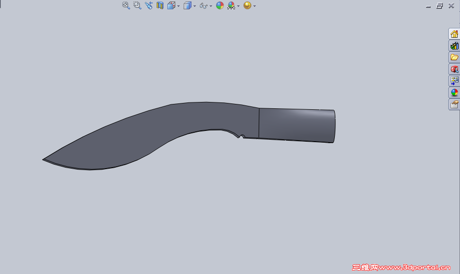

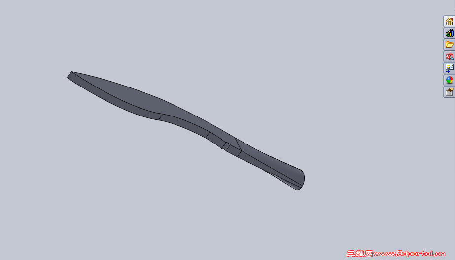

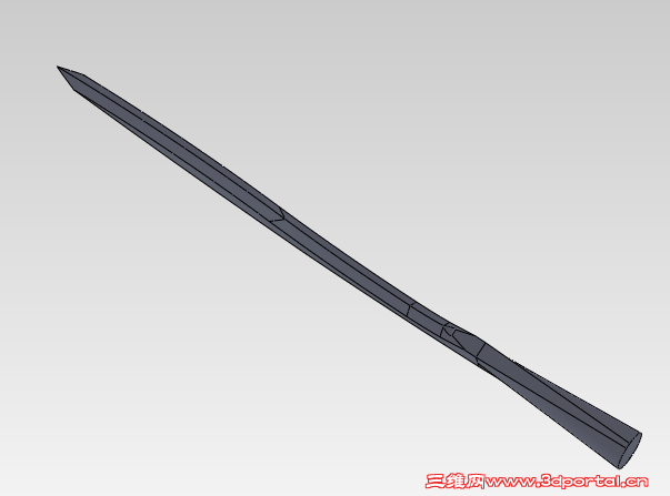

 楼主| 发表于 2012-8-22 07:43:43 | 显示全部楼层 来自: 中国安徽黄山
a283826616 发表于 2012-8-21 22:36 static/image/common/back.gif
' T+ C2 p5 g- ]+ Z你的尼泊尔已经给开锋了,不过我的SWS是2011,不知道你能不能打开,先给你发个图片哈
/ ~# Z' K' B8 U4 J; T3 k
你是怎么做的能把步骤说一下吗?' O& P1 Q# ?8 k' o' g

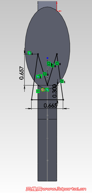

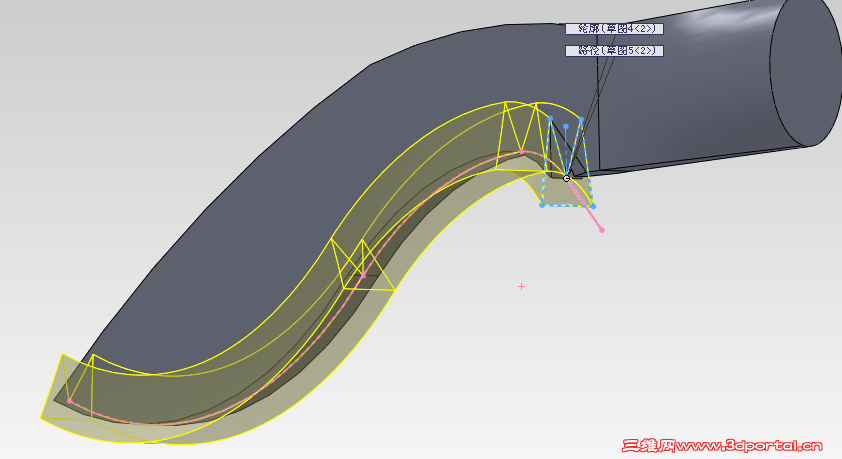

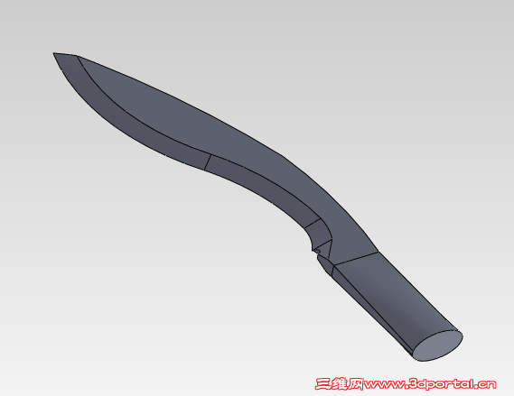

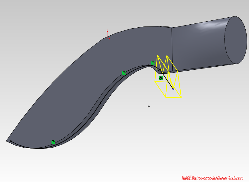

发表于 2012-8-22 08:10:02 | 显示全部楼层 来自: 中国北京
* B/ I5 }! s# K9 P& D5 ^
. d8 |: y0 F3 N4 ^4 @8 T% G9 z
1 {7 @5 H5 |2 B1 P先做一个刀锋的轮廓草图
4 U& U0 v; N) }9 t2 K8 O' N& |再做一条沿刀尖的路径草图/ b! I) N3 g2 b$ U' Y8 W6 g) c
然后做扫描切除
阿帕奇 + 3
