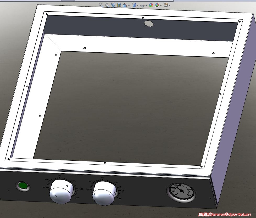

有人说我的电脑机箱主体折不出来,要碰刀,如果采用压线的方式能折出来吗?
小电脑机箱设计.rar
2.18 MB, 下载次数: 18

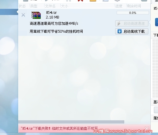

发表于 2012-8-22 09:09:06 | 显示全部楼层 来自: 中国江苏苏州
你的文件无法下载!
发表于 2012-8-22 10:47:08 | 显示全部楼层 来自: 中国上海
ljc15988 发表于 2012-8-22 09:09 static/image/common/back.gif
8 l0 K% D+ J4 c4 ]你的文件无法下载!
; ^1 N! p7 h& K. J- i; f9 [" ~用IE或火狐自带下载,可以下载

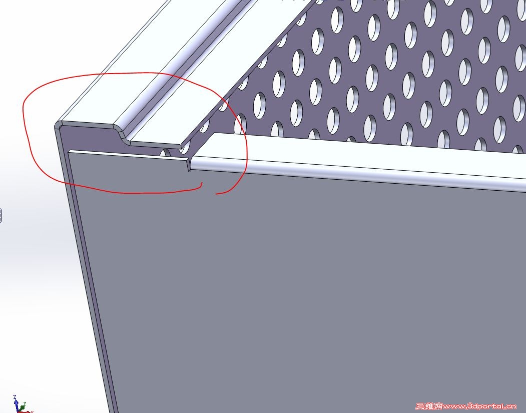

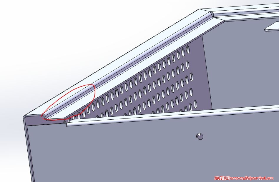

1 r% w- z, J. M3 _# b( C9 B% ^! R
5 x$ y" @0 ^8 L+ m- M编辑法兰,切除干涉部分
$ y- }3 t- \( f/ }+ `5 K
/ P5 P# T  o8 W& ]" O' G  ~$ L% } 捕获.JPG
1 V/ ^1 V8 [# E3 Z8 T% }1 Y. Y4 W0 t" t3 P3 |! y  b
下图的那个折弯,不用做你那种折,很麻烦的
+ _1 a3 }) t; }( A1 c8 |  g& }$ B只是为了拖住盖板,取消那个折弯,在里面焊一个平板,可以利用填充/碰焊等,就可以,比较简单
1 k0 S4 U" |8 ~5 m( o7 D1 c9 J
4 h( A2 _4 b) p9 m& {9 \  I3 \* c" ` 捕获2.JPG 4 d  R- Z! C; s0 Q7 I3 q/ L. c
6 L- R' B2 A# [' y! ?$ C

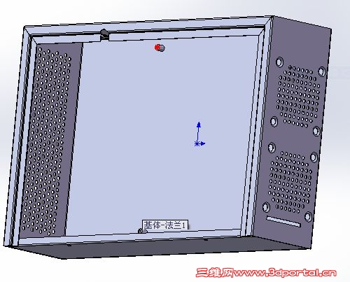

我的一个电气箱,参考一下
' ?. y; z7 ?2 y9 V
; k% [. O8 d3 h( H3 M 捕获3.JPG * W/ }+ \( e/ Y" v2 I
( e8 b! t. O( I* f2 M' l
! J6 Q5 a& K) p( `$ j. W- N
 楼主| 发表于 2012-8-22 11:59:18 | 显示全部楼层 来自: 中国广东广州
hongwei_1987jp 发表于 2012-8-22 11:32 static/image/common/back.gif
) u: s5 I8 u* W: Q3 k编辑法兰,切除干涉部分
* W7 ~7 n4 V  w9 k* m8 v4 G哦 谢谢了  切除干涉部分是不是为了不让工件和折弯刀相撞,大概需要切除多少呢

 楼主| 发表于 2012-8-22 12:20:15 | 显示全部楼层 来自: 中国广东广州
, K. B0 N  ]' ]0 P编辑法兰,切除干涉部分
2 v3 ]: Y" e* W" m# g, {这个在折的时候会不会撞到呢?今天我画了个图纸拿去加工,也是这种箱体零件,那边工厂说做不出来,要撞刀是怎么回事呢
