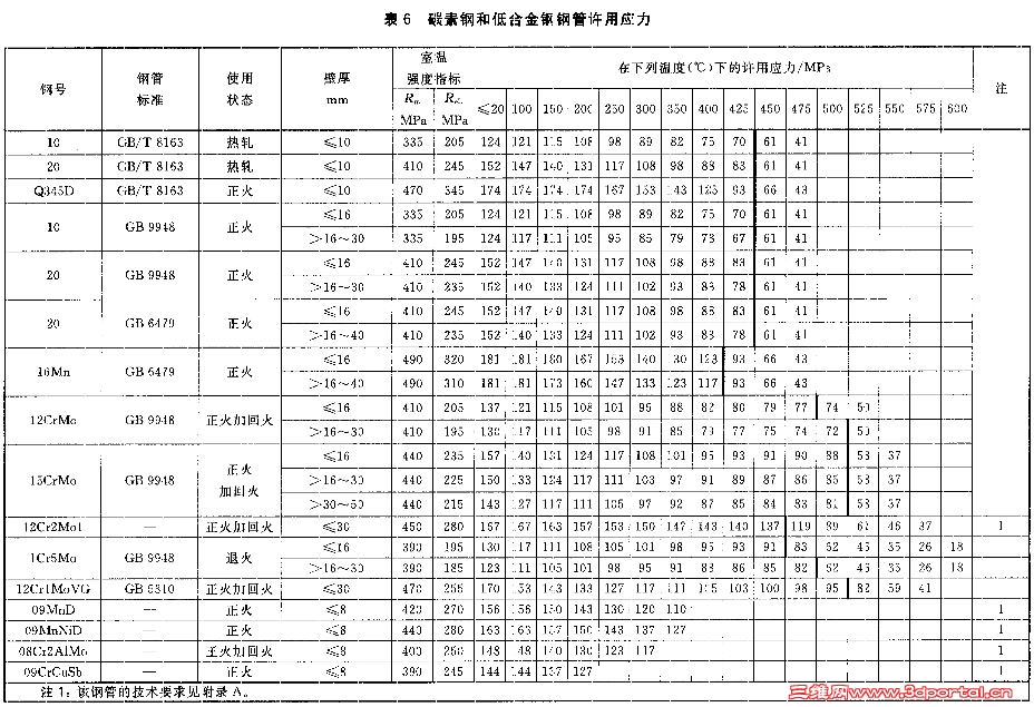

[求助] 计算液压油缸时,材料许用应力[б]=б/n.怎样选取安全系数?
发表于 2012-8-22 12:04:10 | 显示全部楼层 |阅读模式 来自: 中国江苏镇江
安全系数N,选小了,壁厚太薄。5 L6 K% |8 x) b
安全系数N,选大了,壁厚太厚: m" @. E: ]: p- t
手册上例举了三相,静载荷N=3,动载荷N=5-8,冲击载荷N=12。算下来壁厚都感觉比油缸厂家的实际产品厚。- u3 b7 |1 X/ \+ u# f9 c
请液压高手们,指点一下,' s( S  n6 `/ d7 \
有没有简单通用的选取数值,长期液压工作的经验做法。5 M* ^( L5 l0 N3 a+ g" l
望赐教。

可根国标GB150直接选取许用应力,安全系数已经综合考虑,据材料、使用温度和材料厚度在下表中选取。
