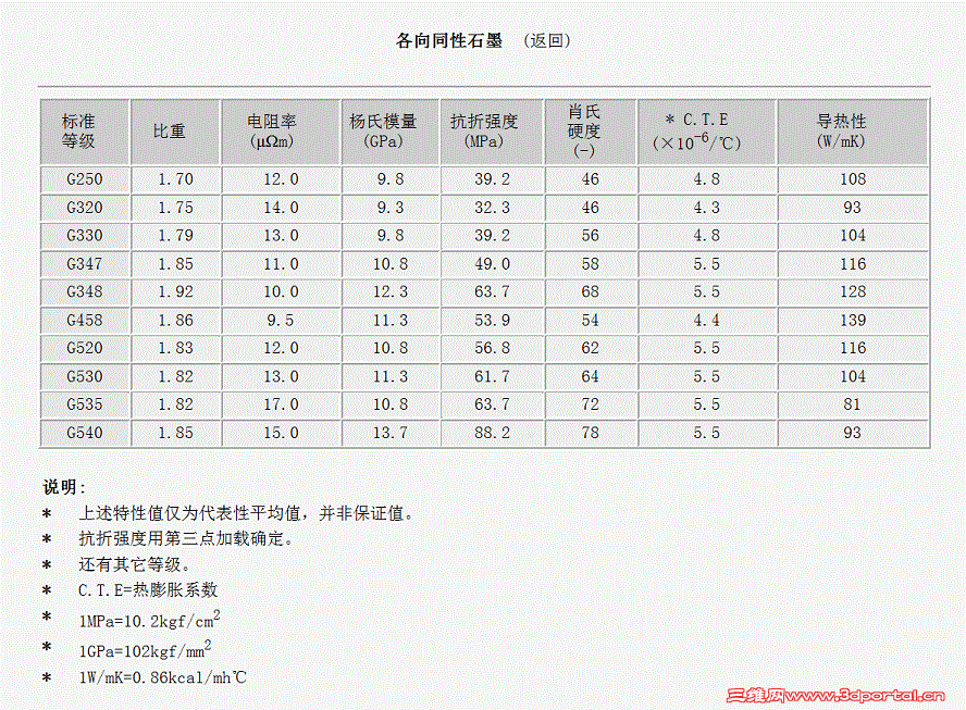

[已解决] 请问一个加热器使用的材料是G330/G347,这是个什么材料?机械设计手册上没有哇
发表于 2012-8-22 16:55:09 | 显示全部楼层 |阅读模式 来自: 中国山东济宁
请问一个加热器使用的材料是G330/G347,这是个什么材料?机械设计手册上没有哇。
发表于 2012-8-22 18:32:01 | 显示全部楼层 来自: 中国天津
本帖最后由 pangpang 于 2012-8-22 18:44 编辑 2 ]7 ~+ X* q8 a0 m! b2 Z- t
  g* f: r" d( f4 p" ^! h石墨
 楼主| 发表于 2012-8-23 08:48:33 | 显示全部楼层 来自: 中国山东济宁
谢谢楼上大哥
