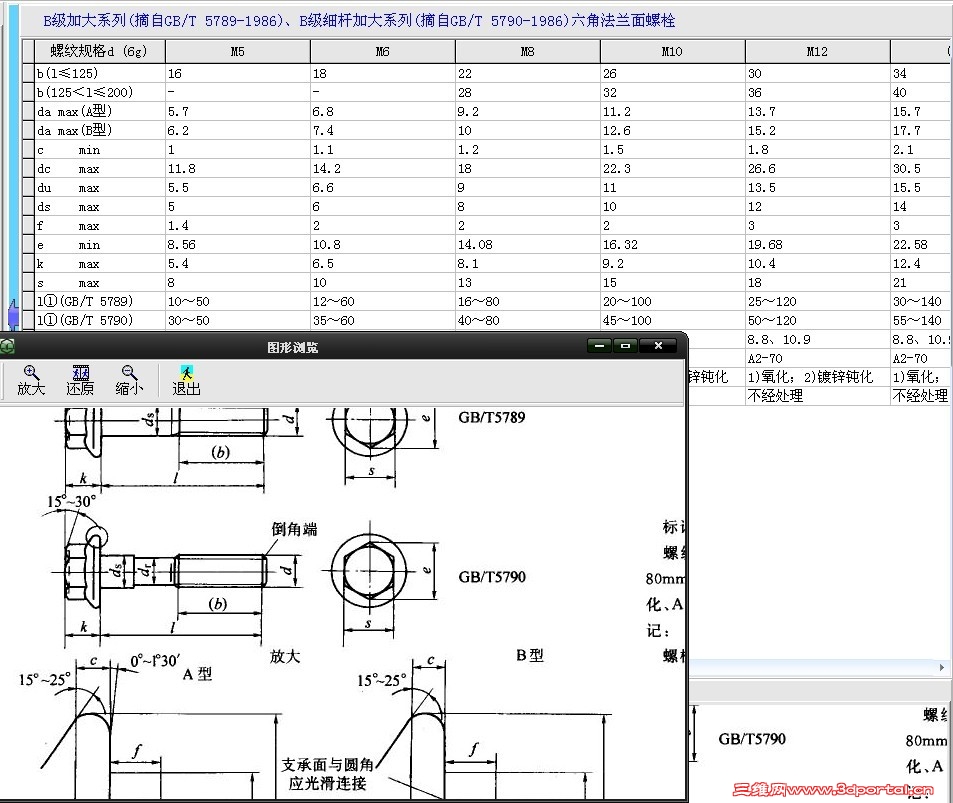

请问老师:/ O) n4 J: Y+ I, K( r
+ K( O' K3 K8 @' K1 u* T# Z" B
图01中  f du  这两个参数各代表什么啊?: d' E" I  M9 E7 P& U! x" Z0 }  J: R
8 I5 o6 _% m) @* u
谢谢

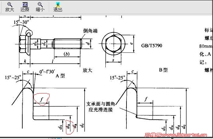

发表于 2012-8-22 20:42:19 | 显示全部楼层 来自: 中国广东东莞
个人认为:
  g; S; K3 p1 @4 c& b6 k9 I, t" e f 是螺钉冷镦是凹模口部的喇叭口深度,这是为了方便毛坯出模。
6 I8 G  h3 r5 H9 H0 }) w5 U  Zdu是保准安装是螺钉与安装孔不发生干涉是螺钉肩部上的最大值(包括锥度、圆弧半径R)。. ^  v' o. @: w  ^9 \* I' J! Z
未查阅资料,仅供参考。
虎强 + 3 积极讨论
发表于 2012-8-22 22:01:09 | 显示全部楼层 来自: 中国上海
f是过渡长度,du是过渡圆直径。: {. t( r! c6 z" ?- A
参考GB/T 5276-1985《紧固件 螺栓、螺钉、螺柱及螺母尺寸代号和标注》,但该标准与GB 5790中标注的代号不一致。
虎强 + 3 积极讨论

请问图中da指的是??

发表于 2012-8-24 16:05:34 | 显示全部楼层 来自: 中国山西太原
xuexi520 发表于 2012-8-23 13:26 static/image/common/back.gif
7 t, G6 v6 b' I9 |: j谢谢各位老师!6 R6 `" u' @* V4 o$ |) J9 T
: y$ \3 O4 i/ }8 q( o
请问图中da指的是??
- {5 J, T) W. bda是与螺栓法兰面接触的螺杆过渡段的最小直径。
虎强 + 3 应助
