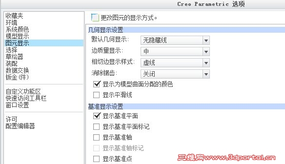

creo 2.0中显示相切边设置怎么调出来?找不到,以下图片是5.0里的,显示相切线,无相切线很方便
发表于 2012-8-22 22:11:42 | 显示全部楼层 来自: 中国广东东莞
在“文件/选项下,”图元显示“、”相切边显示“。见附图。; S" l) d3 p" N

 楼主| 发表于 2012-8-24 21:49:45 | 显示全部楼层 来自: 中国江苏苏州
tangcarlos3d 发表于 2012-8-22 22:11 static/image/common/back.gif
8 q1 [' H8 I0 }8 {' z8 E, H( i在“文件/选项下,”图元显示“、”相切边显示“。见附图。
: P0 U1 |9 u) t3 L
我说的是快捷方式,应为看效果时经常切换显示与不显示相切边,你那个设定了就定死了,每次都要修改麻烦,我需要是象我截图示的快捷键(图标)

发表于 2012-8-26 18:51:31 | 显示全部楼层 来自: 中国广东东莞
这个都是针对某个视图单独设置的把,,在视图属性里设置, 也不算很常用的,
