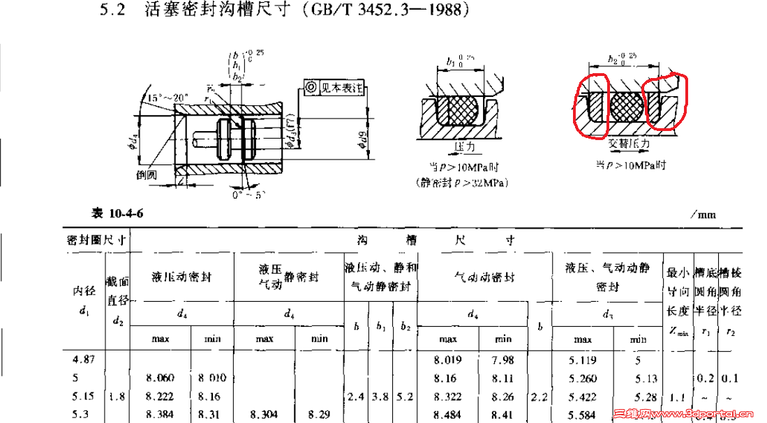

( E# V& Y( T# G* H) J1.如下图红色部分所示,红色部分的内容是什么零件,不要这个零件可以实现密封吗(不过以前见到过的活塞密封都是这样的);  x) K5 r1 d5 y
2.这密封的气缸尺寸如何设定呀,按此表设定D4的话,好像都不是整数哦,是通过公差设定吗?" i& v5 w' e* P2 K# r3 t: F
3.大家在设计活塞的密封圈的时候,都参考下图的国标吗?- l" W* R7 F, K: x/ H0 p2 B

压力p≥10MPa时,可能会将O型圈挤入活塞与缸壁的缝隙,造成密封圈挤压损坏,加耐磨的挡圈可以保护密封圈。

对,有较大压力的时候用挡圈,这是标准里面规定的,随便找一个密封圈样本就可以查到

这是o型圈挡圈,当压力值大于5MPa,推荐使用此类挡圈,目的是防止O型圈被挤入活塞与缸壁的缝隙,造成密封圈破损,图示情况为两侧都受压,因此两侧都加挡圈,也可以单侧加挡圈,但应该添加在低压侧才能保证使用效果

O型密封圈在受到高压作用,会从间隙间产生超出部分。为防止O型密封圈超出,就要使用挡圈。, V/ {# _. G! A) m2 _9 J
O型密封圈挡圈在受到两方作用力时,安装在O型密封圈两侧,只受到一方作用力时,在与压力相反一侧安装1个挡圈。不过,如果有足够的空间的话,即使是只受到一方的压力,也建议使用两个挡圈。% `" ~' D: d' ?1 {
材料方面主要是使用各种合成树脂,但是一般来说是使用聚四氟乙烯(四氟化乙烯树脂)。2 }+ o- P2 ^# G) B- H
O型密封圈挡圈的形状有环形,斜裁状和螺旋状等三种,从使用效果上来看,环形的使用效果是最好的;从安装上来看,斜裁状和螺旋状会比较方便。

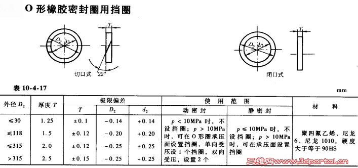

9 k0 N6 l3 r0 g6 P  `1 j5 u: U当缸内压力》10MPa时,为了防止O形圈被压入间隙而损坏,都要用密封圈挡圈来保护。单向压力用在一边,双向压力两边都用。挡圈尺寸及公差见下表:

红圈内所示,为O型密封圈用挡圈,材料通常多为聚四氟乙烯、尼龙6、尼龙1010,其硬度多为HS≥90°。
$ r, @: u5 ?: w6 a对于运动用密封而言,当工作压力P<10MPa时,一般不设挡圈;当工作压力P≥10MPa时,一般多设置挡圈。单向受压时,在O形密封圈的承压面设置一个挡圈;双向受压时,在O形密封圈两侧承压面分别各设置一个挡圈。
' p6 G: V" i8 h( g) |- C对于固定用密封而言,当工作压力P≤31.5MPa时,一般不设挡圈;当工作压力P>31.5MPa时,一般多在O形密封圈的承压面设置一个挡圈。
